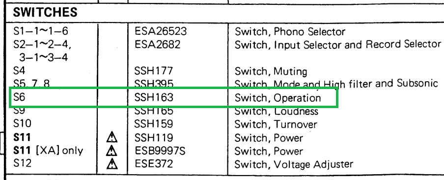

Sziasztok,
Technics előerősítőbe keresnék kapcsolót. 2x9 lábu, gyári kodja "ssh163"
Valaki látott már esetleg valahol ilyet?

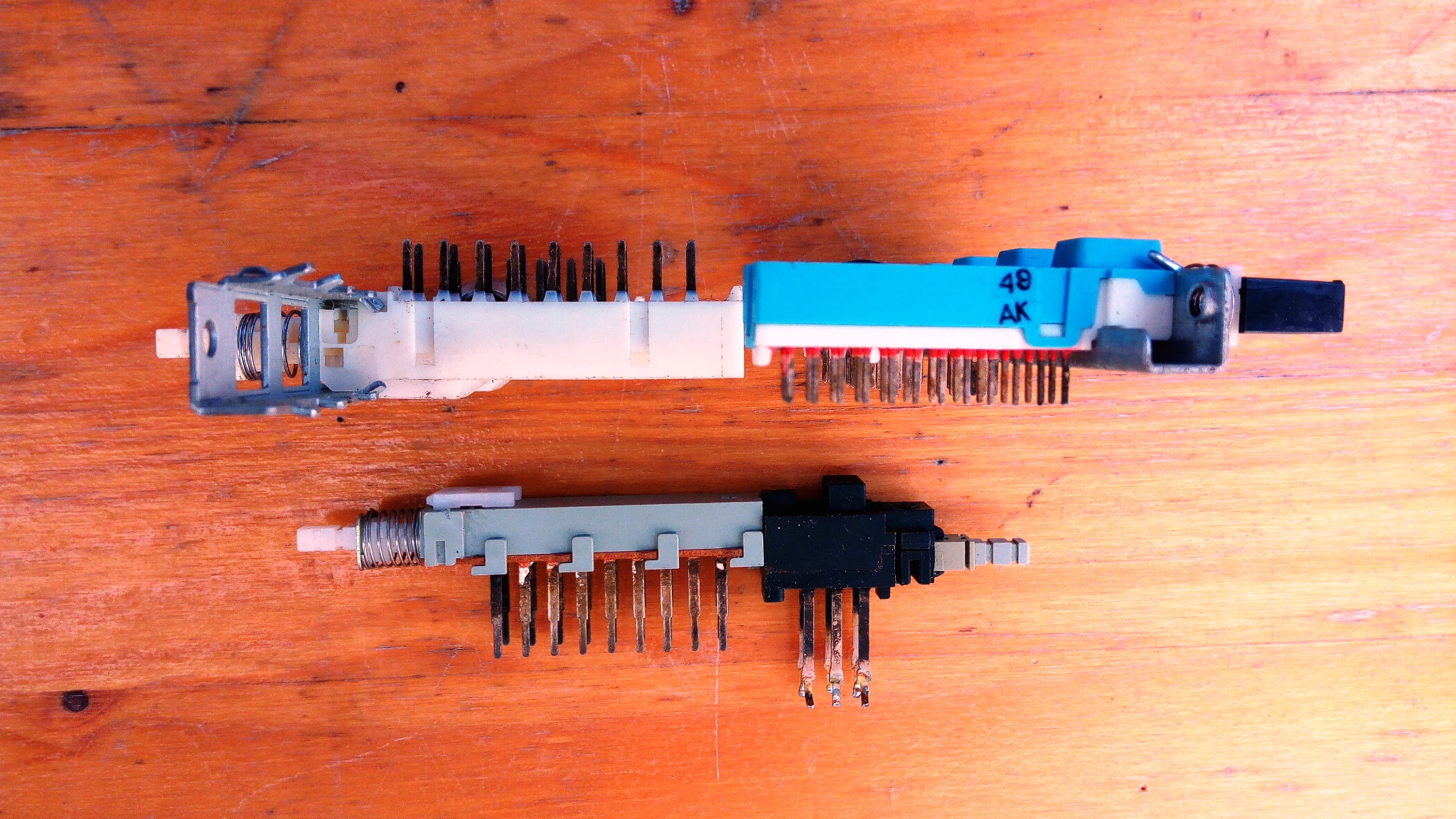

Típusazonosat szinte lehetetlen találni, a kiváltása lehetne a megoldás, de ahhoz ennyi információ kevés.
Tudni kellene a lábtávolságokat, és a hosszukat is, no meg a gomb csatlakozó nyaka sem egyforma mindegyiknél.
Mellékeltem képet néhány hasonló kapcsolóról.

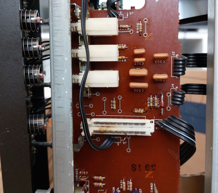

Amennyiben jól látom, az a gond, hogy a gombnál eltörött.
Szükséghelyzetben ilyenkor azt szoktam csinálni, hogy 1-es fúróval belefúrok mindkét törött darabba - hosszában - és beleragasztok egy drótdarabot, az ad neki némi tartást.
Hifista.
Sajnos nincs meg az ellendarabja..
kb. 32x6mm, nem pontosan, a nyákon mérve.
A bal felsőnek milyenek a méretei?
A méretek.
A megadott mérettel megegyező, a lábak hossza is 6 mm, míg a gomb nyak 3,2 X 3,2 mm.
Amennyiben megfelel, oda tudom adni.

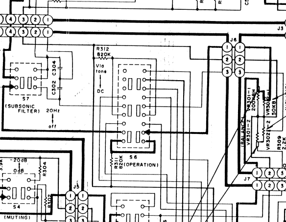

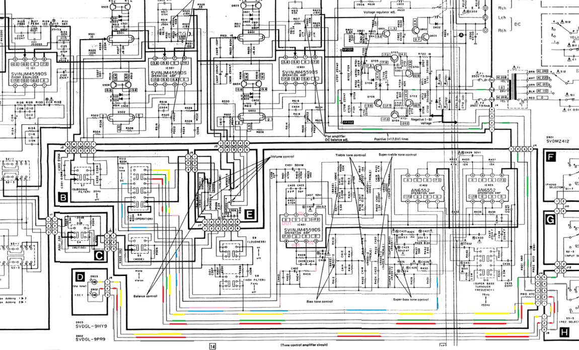

A beépitett direkt vagy hangszinszabályzós kapcsolo váltásakor viszont egy újabb probléma jelentkezett. Ha mély kiemelés nem 0-n (nem középen) áll akkor egy iszonyatosan nagy pattanás jön ki a kimeneten. Ha a magas nem közép álláson áll akkor egy magas csippenés hallatszik..
Ha középen állnak a szabályzok semmi gond illetve ha emelés helyett csillapításra van állitva akkor nincs semmi gond. Még egy érdekes, ha a hangerőszabályzó maxon van, akkor megint nincs mellék jelenség.
Elég nagy a rajz nem követtem még telejsen le a jelek utját, de van valakinek valami ötlete?
Váltáskor iszonyat erővel pattan be.. nem csak serceg vagy hasonló. Gyakorlatilag kiugrig a mélyhagszoró. Nincs különbség bal jobb oldal között.
Az a furcsa ha pici emelésen van már a magas vagy mély érződik a hatás, ha ugyennyivel csillapitva van akkor semmi nincs illetve ha középálláson vannak a potik akkor se.
Arra gondoltam, hogy a magas/mely potik valami aktiv áramkörön keresztül kapcsolodnak és a kapcsoló nem tökéletes és valami késés van az áramkörök kapcsolása között. De a rajz szerint csak sima potik.
