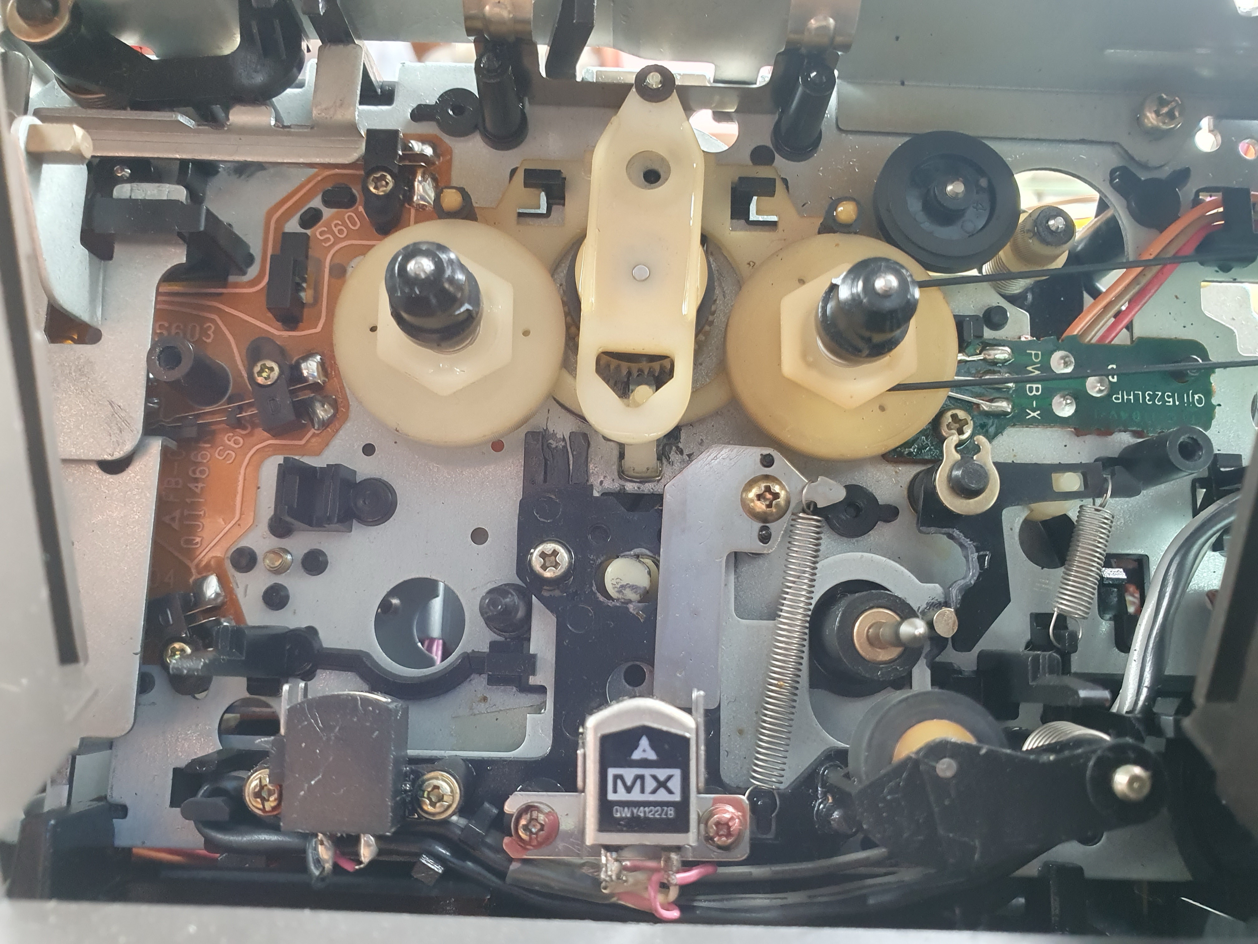

Sziasztok , a cimben szereplő kazettás deck fast forward ill rew funkciója üresben még - épp hogy - de már a szalagot nem birja tekerni . Azt tapasztaltam hogy az inga mozgást végző középgörgőt  az elektromágnes nem birja megfelelő erővel nekihuzni a két csévélő görgőhöz , tengelyhez . Kissé furcsa megoldás  (? )  a köriv alaku inga mozgást végző görgős tengely másik vége egy rugó + kis müanyag " kalap " - által van nekitámasztva a megjató motor bádog talplemezéhez - azon csuszkálva végzi az inga mozgást . A kis kalapon hossztengely mentén van egy bevágás , mivelhogy párszor forgás közben lerepült , huztam rá 1 pici varniscsövet , kenés , finom célzott olajozás nem segitett .
Konkrétan , ha nincs benne kazetta csavarhuzó heggyel picit nekinyomva - a 2 görgót egymásnak nyomva - már megfeleló eróvel csévél .

szia. ha kupak elforog, antennacsőből levágott darabot vagy tekercsrugó darabot, vagy ha elfér, Seeger-gyűrűt kell rátenni

köszi az infót , nyilván a teflon (?)  kalap kikophatott , de hát valami 4mm átmérő 5 mm hosszu , mit tudjak tenni a helyére , feltételezhetőleg a gyári bemetszés a surlodás csökkentésére szolgál , csakhát ha a varnist levágom róla megint le fogja dobni
