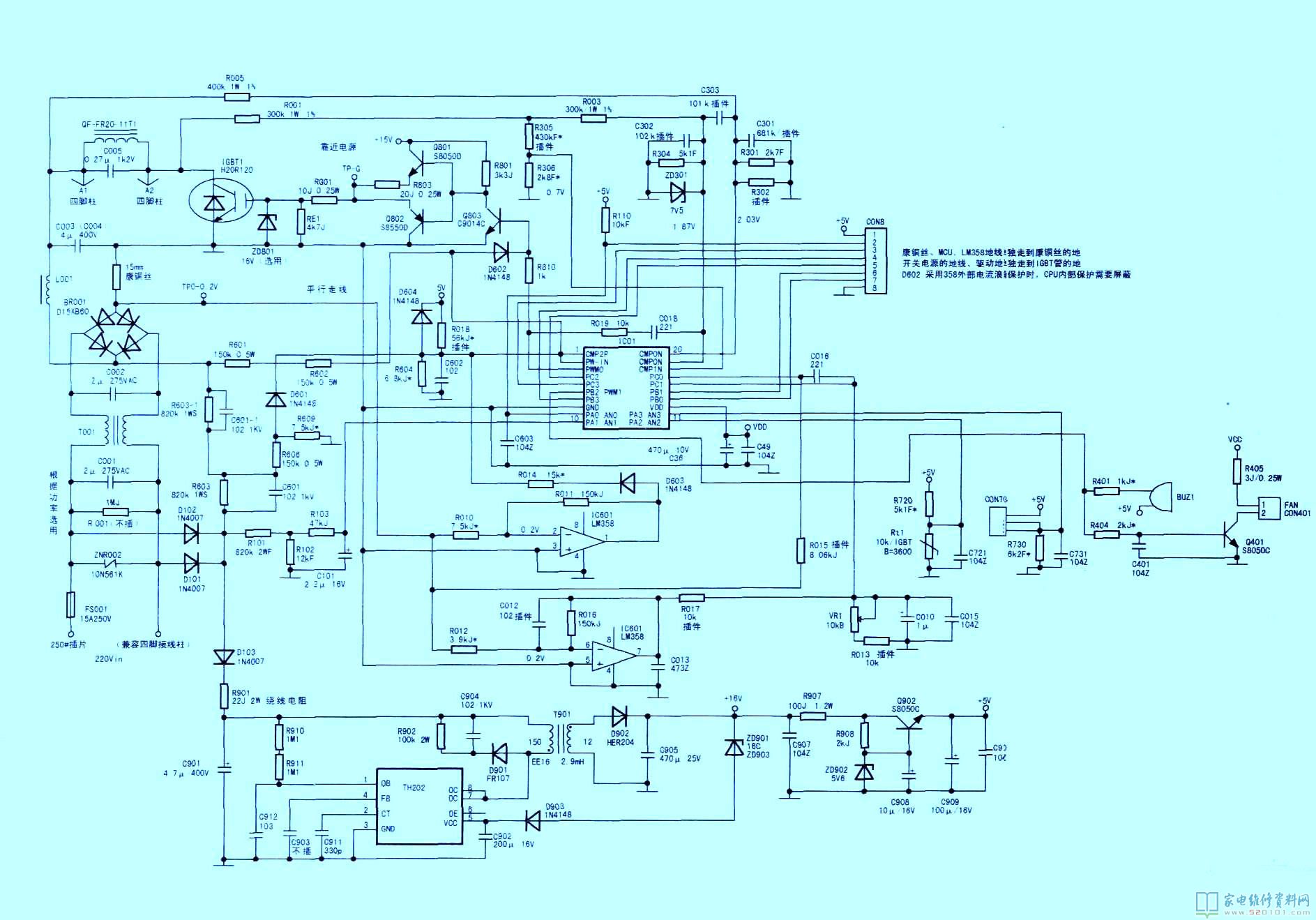

A fendi indukciós lap mindent csinál, csak nem melegít. Megy a kijelző, kezelhetők a funkciók. Az IGBT-t meghajtó áramkörökre tippelek, viszont ehhez jó volna egy rajz a hibakereséshez.

Mi lett vele ?
attilacsep
attilacsep picture
MEGOLDVA!!!
 Egy 300kohm-os ellenállás volt megszakadva, ami a 220V-ról adott tápot valahová a proc környékére, ami vezérli az IGBT-t.  Örültem, hogy beindult, nem nyomoztam tovább, egyértelmű volt a hiba oka. Ép, sértetlen állapotúnak látszott, mégis szakadott' volt.

 A nagy, 8 UF-os kondikra gondolsz? Kiszedtem már mindegyiket, és megmérve  őket, mind jók. Az nem világos (ezért lenne jó a rajz), hogy honnan jön a jel, ami elindítja a rezgést. Van ott egy processzor is, talán az lehet az oka...

zd601 biztos rossz de az hibakódot dobna lehet csak a kezelő működik ,előtte megszakadhatott a kapcsolat kontakt hiba
tefal ami supor

Megint (ezt is) elővettem, de az elektronikája teljesen más, mint ami nálam van. Az enyémben a következő Ic-k vannak:
-DCL6907 (20 lábú, SMD)
-49927alatta a felirat:08 2228NCB  (a 08 lehet, hogy OB, nagyon rosszul olvasható)
-393, alatta:EF717
Két utóbbi  8 lábú, SMD
Kb. 4 másodpercenként halk kattanás, mintha indulni akarna, és szkópon is csak egy nagyon gyenge "pamacs" látszik az IGBT gate-jén.

File csatolás:
attilacsep
attilacsep picture
Szervusz!
Nézem a rajzot, de ZD601-et sehol nem látok. D601, és ZD604, ami még szóba jöhet. Nem vettem észre?
