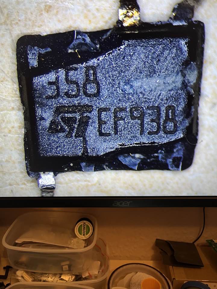

jó napot a fent nevezet turos gázkazán vezérlő panelján lévő alkatrészt keresek,a fényképeket feltöltöttem, annyit le tudtam olvasni az alkatrészről smd sot 8 EF938,én nem találtam ehhez a vezérlő panelhoz ilyen kódú alkatrészt,ha találkozott valaki ennek a panel javitásával és cserélte ezt az alkatrészt, az remélem tud segíteni.

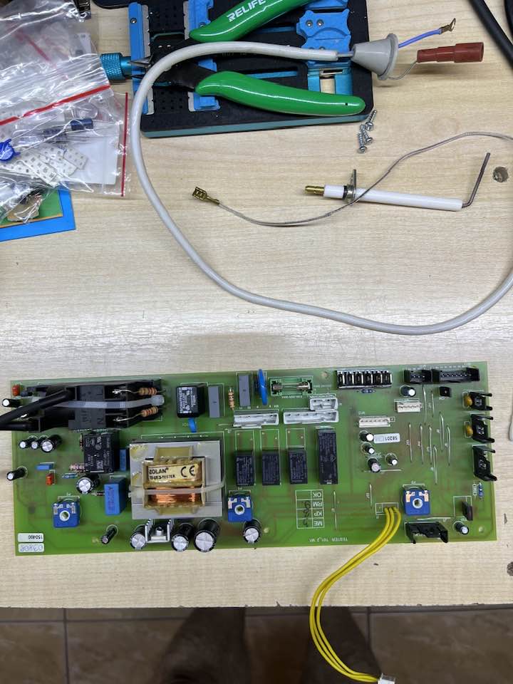

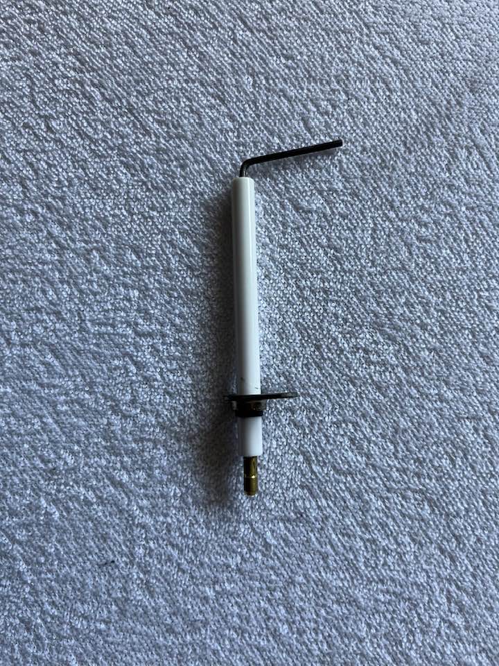

Jó napot nem akkartam új oldalt nyitni, az volna a kérdésem,hogy a gázkazánba lévő elektrodákat ki szerelt állapotba  milyen modszerrel tudom meg mérni,pl: multimétr köszönöm elöre is a válaszukat.Töltötem fől képet az elektrodárol.

Az elektróda maga egy fém "drót". Kiszerelve annyit tudsz mérni, hogy a lángba érő hegye és az alsó kivezetése között rövidzár-e. Ha nem, akkor kerámia testben eloxidálódhatott a 2 fém közötti kapcsolat. Az elektródától a panelra menő vezetékben előfordul, hogy van egy ellenállás, azt  is megmérheted, kohm nagyságrend rémlik, de nem lehet szakadás. Ionáramot is lehetne mérni, de arra ott a készülék által biztosított környezet, talán felesleges ezt megépíteni.

köszönöm a válaszá akkor ennek 0 ohm-nak kell lennie,a panelon lévő trafót szétszedve,egy ki nyomtatott áramkört találtam az áramkörön szakadt volt a dioda meg az ellenállás,ezt a szakadást maga a elektroda okozta.

Megerősítem pumi, és vadmalacka hozzászólását, sima LM358.
A típusbeazonosításod hibás, a LOT kódot értelmezted típusnak....
Az IC leforrasztása sem volt túl sikeres, ahogy látom.....

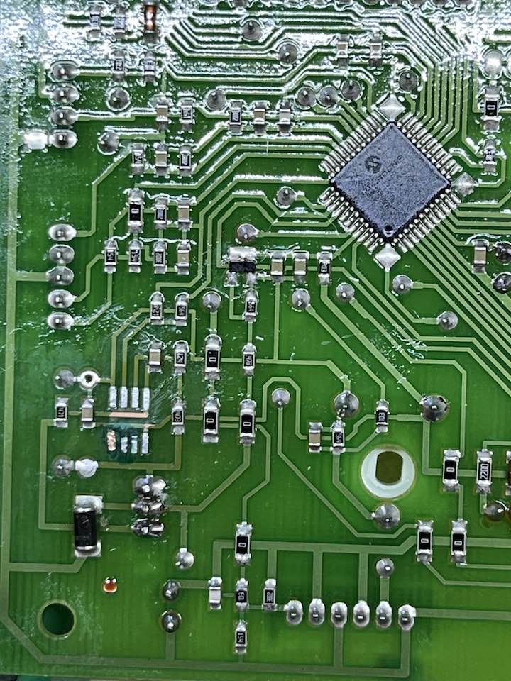

Oda volt hegesztve az alja a panelhoz (vagyis ragasztva) ki gondolta volna ,a melegités során a sima pad ami nem csatlakozik sehová feljött ,de semmi gond egy jo techönikával vissza varázsolrtam a padot a helyére.

Sima ragasztás, ha csak pákád van, az IC-t egy nagyobb óncseppel le lehet venni, akkor elválik a ragasztástól a tok. Ez esetben a panel/pad/forrasztásgátló lakk sem sérül, és az alkatrész is egyben lejön, lábakkal. Az azonosítás is könnyebb, ha egyben van a tok.

Ismétlem ragasztó ami a tok alját teljesen be teritete valami erős mügyanta alapú ragasztó,ezt csak roncsolással lehetet leszedni,miből gonndolom,a tok alján lévő ragasztot csak szikével lehetet leszedni,azét akartam le szedni a tokról a ragasztot,mert az alján is szokot lenni azonositó szám.

Igen, ragasztó, smd ültetésnél ott használják, ahol a bottom oldal hullámforrasztva van, (Ne essenek le a komponensek.)
Sima hőre keményedő ragasztó,(gyártásnál) javításnál (már aktivált állapot)  viszont hőre "elenged".
Csak segítségképp írtam , ha legközelebb ilyennel találkozol.

Nem engedet el melegre se ,még folyatoszert is használtam,ez teljesen más ragasztóval volt oda rögzitve a panel vezető sávjára.De attol fügetlenül köszönöm aválaszodat..

"A képen látható alkatrész egy STMicroelectronics gyártmányú LM358 típusú műveleti erősítő (op-amp), amelyet gyakran használnak vezérlőpanelekben, például kazán elektronikákban."

Ez egy mezei 358 op amp, szerintem....
