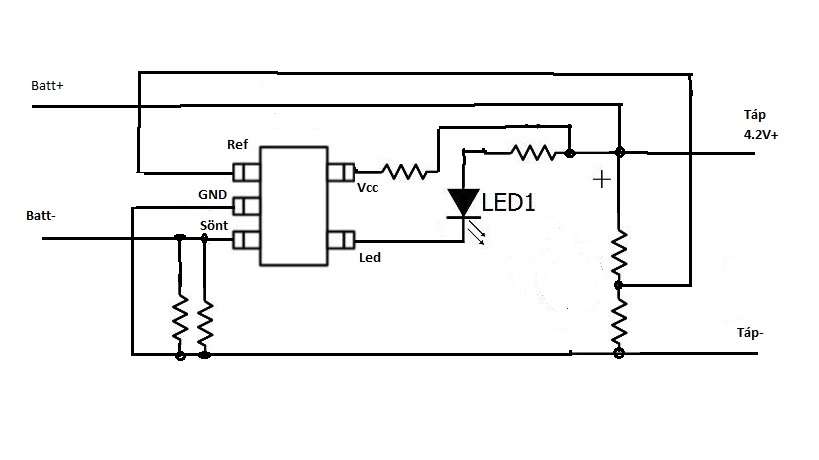

Akku cellát cseréltem egy ismerősöm hajnyíró gépében. Egy db Li-Ion cella, rajta a BMS áramkör.
A töltő csatlakozóra 4.2V érkezik, és egy sönt ellenálláson át direktben tölt.
Van rajta egy SOT23-5 tokos ic, ami csak a töltésjelző ledet vezérli, a töltést nem befolyásolja. Ezen semmi felirat nem látható, sajnos zárlatos.
Mivel a sönt ellenálláson át kijut a tápfeszültség a töltő csatlakozóra (jó gagyi megoldás) a töltésjelző ledet valamivel vezérelni kellene. Diódát a feszültségesés miatt nem tehetek bele.
Valahogy ki kellene derítenem mi lehet az ic típusa, aztán rendelek bele. Csináltam egy rajzot, hogy van bekötve a visszajelző ic, talán valaki találkozott már ezzel a megoldással.
Előre is köszönöm!

Találkoztam ezekkel a töltésvezérlő ic -s megoldásokkal, sőt eddig minden készülékben volt ilyen. Sajnos ebben csak a BMS van az akku oldalán, ami 4.25V felett tiltja a töltést és 3.2V (körül) tiltja a kisütést. Meg ez a visszajelző áramkör egy külön panelen.
Az általad említett töltés vezérlő ic sokkal korrektebb megoldás mint ami ebben van.
Akkor tűnt fel ennek a kapcsolásnak a működési elve, mikor az ic -t leforrasztva is működött a töltés... Ekkor néztem meg pontosabban, és egyértelműen csak a töltőáram meglétét jelzi egy led. És ennyi... A komparátorral úgy nézem teljesen jól fog működni.
Mivel a töltő nem módosítható (mert több gép is van és össze -vissza cserélgetik) így az eredeti állapotot kellene visszaállítanom, még ha nem is a legjobb megoldás
Köszi!

A TL331 valóban jó lehet. A lábkiosztása mindenképpen azonos, működnie kell.
Rendelek egyet, és kipróbálom.
Köszönöm!
