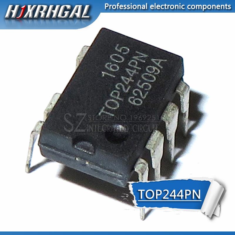

Rendeltem alirol TNY266 DIP7-est és TOP266PN DIP7 est küldtek.
Egy klimában elment  táp, TNY266 volt benne beraktam TOP266PN-t de csak 2.5V-ot kapok a szekunder elkón, nem tudom mennyi kell hogy legyen valoszinu 5V.Relé nincs benne, elkók 50V-osak.Szekunder zarlat nincs.
Kerestem datasheet-tet TOP266 DIP7 tokkal de csak allo, meg sok lábu tokban létezik.
Rajz is segítene, hogy az IC vel van-e gond hogy nem helyettesitoje, vagy mas gond lehet.

Így kell ezt csinálni.
TOP266PN-t hirdet, a képeken meg LNK364 van. Szerintem kici kínai elirta, és valahogy el kell adni.
Lábkiosztás szerint passzol a TNY? mert akkor azt rakj bele.

Szerintem nem kompatibilisek.
TNY266
https://pdf1.alldatasheet.com/datasheet-pdf/view/139805/POWERINT/TNY266P...
TOP266
https://pdf1.alldatasheet.com/datasheet-pdf/view/347428/POWERINT/TOP266E...
Bónusz: Még a fake alkatrész esélye is megvan...

Errôl beszélek nincs DIP7.. pedig többen is árulják ..

De miért nem a belevaló TNY266-ot rendelted?
Itthon is van:
https://www.hqelektronika.hu/hu/kereses/TNY266
A PI lot is gyanús az IC-ken, amit kaptál.
Amit itthon találtam, az is kínai gyártás, de Farnell beszerzés volt annó, nem "hamis".

szia:  a TOP-ot csak E Package (eSIP7C) tokban találtam
