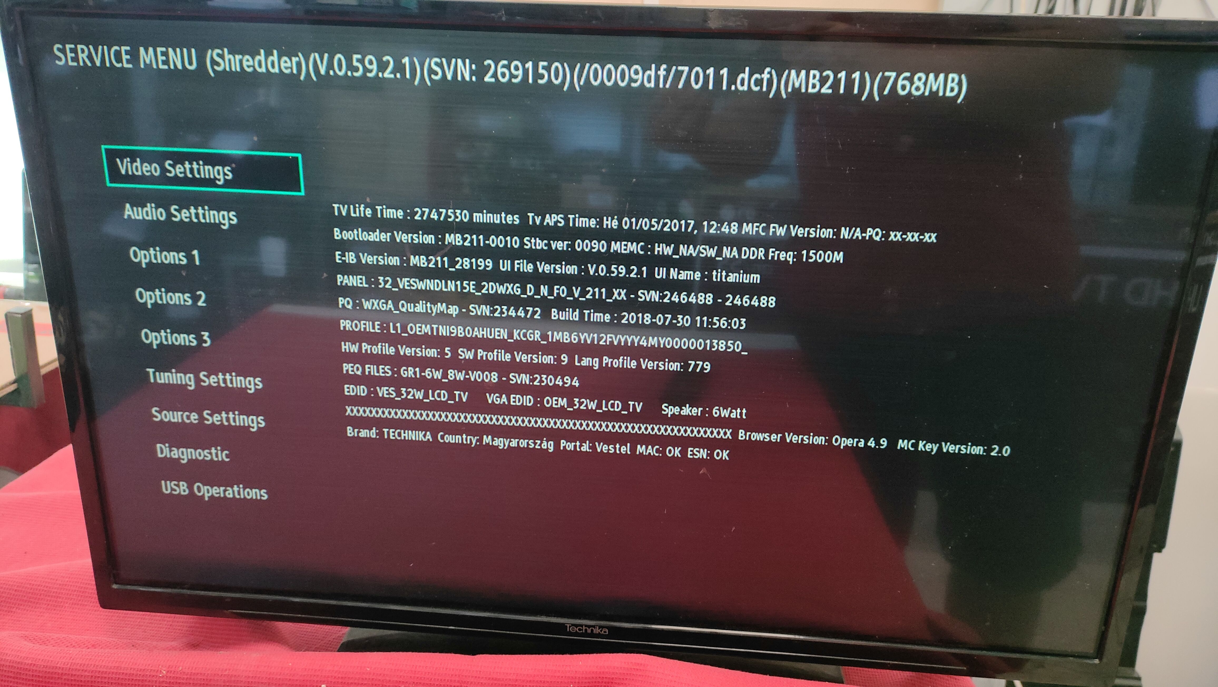

Érdekességként fotóztam, egy Török, Vestel belsős, 32" TV üzemidő számlálóját, hogy vajon miért romlott el ilyen gyorsan, 7 év alatt (2017-es gyártás) a LED háttérvilágítás benne...  Aztán kiderült, hogy éjjel-nappal megy az idős néninél...
2.747.530 perc, ami
45.792 üzemóra, ami
1.908 nap (teljes 24 óra), ami
5,23 teljes év , amit ha át számolunk napi átlag 5 óra TV nézésre az 26 évnyi átlagos TV használat...
És már ilyen gyorsan tönkre is ment benne a háttérvilágítás...
De ezt elnézve a törökök nem is gyártanak annyira gagyi készülékeket.

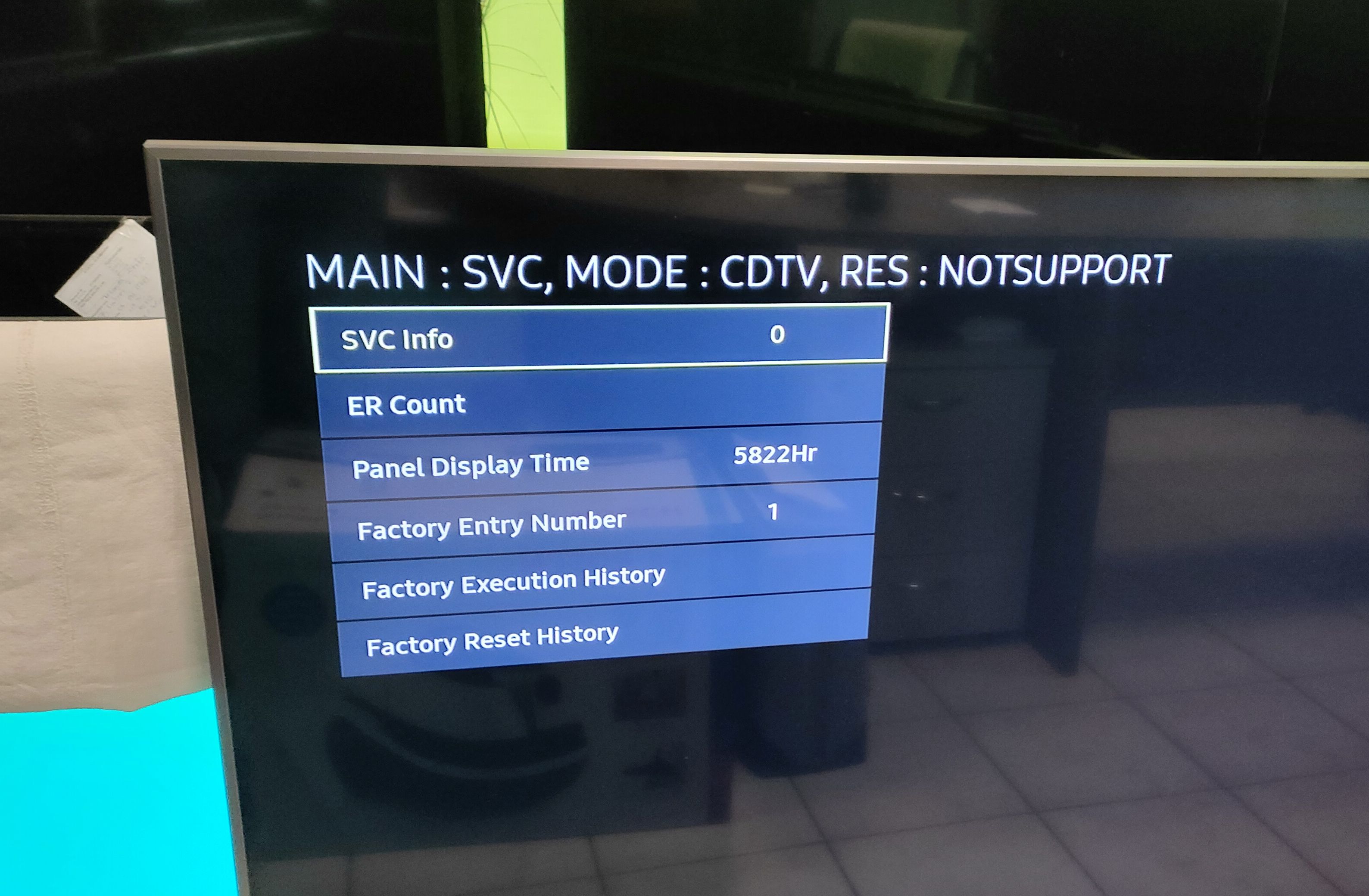

Az "új" Samsungok pl 50TU8002 (2020-as gyártás) üzemóra számlálóját is meg szoktam nézni többnyire, amikor bekerülnek kijelző hibásan, 4.000...5.000 üzemóra között mozognak átlagban...

5 éves Samsung UE70TU7102 üzemóra számláló, kijelző meghibásodás időpontjában:
Heti átlag 3-4db érkezik a "T" szériából kijelzőhibásan...
