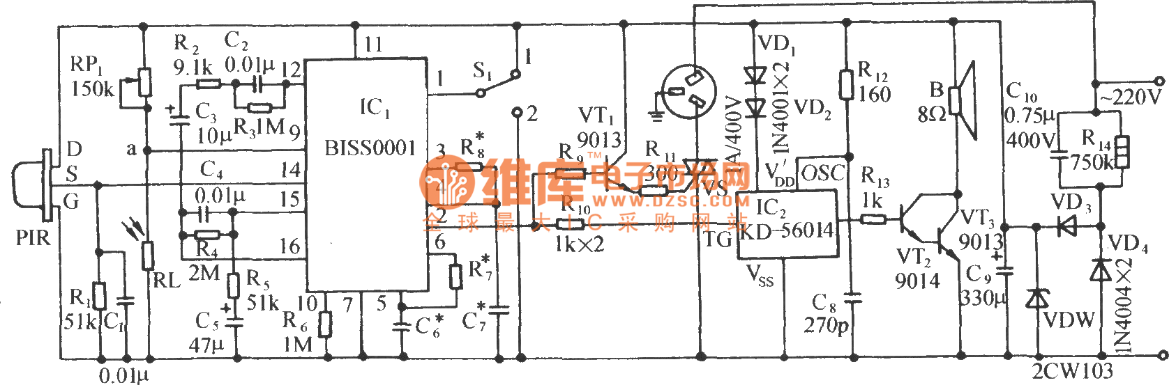

Hoztak egy mozgásérzékelőt, a triak ledobta a kalapját. Milyet lehet beletenni?
16 lábú felirat nélküli IC, a panelon TH-113G felirat van. A triak tokozása TO252

Most került a kezembe egy ugyanilyen. Csatolom az adatlapját.
Felteszem a tényleges kapcsolást is a pozíció számokkal.

Szia Jaca!
Ez a DPAK(TO252) TRIAC ,nem ACS ?

Konkrétan a chip is kilátszott, úgy lelőtte a tetejét. Régebben belefutottam egy mozgásérzékelő IC adatlapba, ahol leírta, hogy kell kötni a relét, és hogy a triakot, de nem találom.

Köszi! Már csak az az izgi, hogy mitől durrant el az eredeti. Ledes reflektor van rákötve, majd meglátjuk, az él-e még.

Ha triac akkor normál bekötés , ha acs ,akkor a gate marad ,de a másik két láb felcserélve .Szerintem .

Az IC kimenete, és a triac gate között van ellenállas, bármi?  Ha nincs, akkor nagy vágyaid ne legyenek :)
Bt136-600 biztos van otthon, az 5mA gate áramnál már jól érzi magát. Tokozásra nem jó, de olyan, mint a vöröshagyma. Mindenhol van otthon.

Bocs, igen, volt ellenállás a triak és a kimenet közt.

Szia! Akkor tedd bele.. csak ha van, akkor E betűs legyen.,
