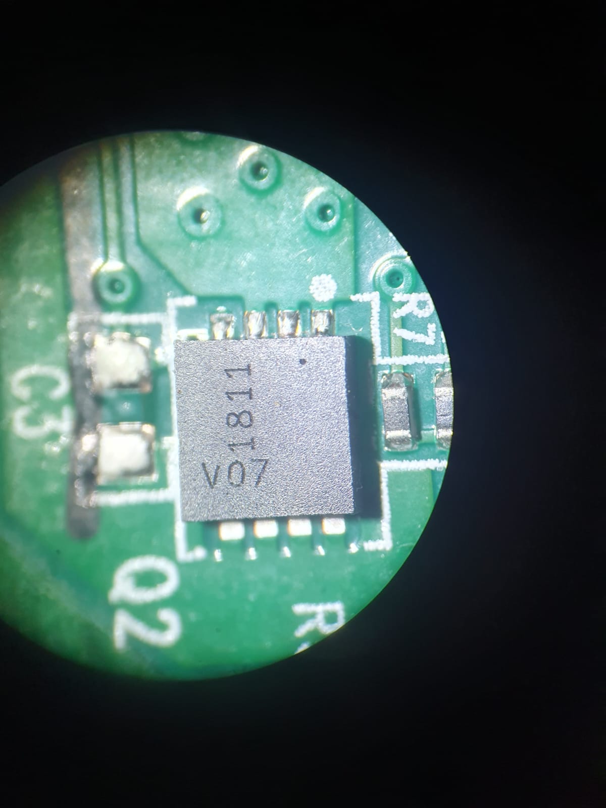

Sziasztok
Van nálam egy Ultimate Ears Boom hangfal, ennek az egyik záró kupakját letépték és sérült a NYÁK.
Egy alkatrész lesodródott és nem tudom azonosítani
Van valami ötletetek ?
Sziasztok
Sziasztok
Viszaternek erre a temara.
Nyilvan FET, de jo lenne tudni a modelljet es semmit nem talalok rola.
Van valami otlet?
Nagy valószínűséggel MOSFET lesz az.
P vagy N csatornás.
https://www.hestore.hu/prod_10040786.html?gross_price_view=1&source=gads...
https://hu.farnell.com/infineon/bsz086p03ns3gatma1/mosfet-p-ch-30v-40a-t...
