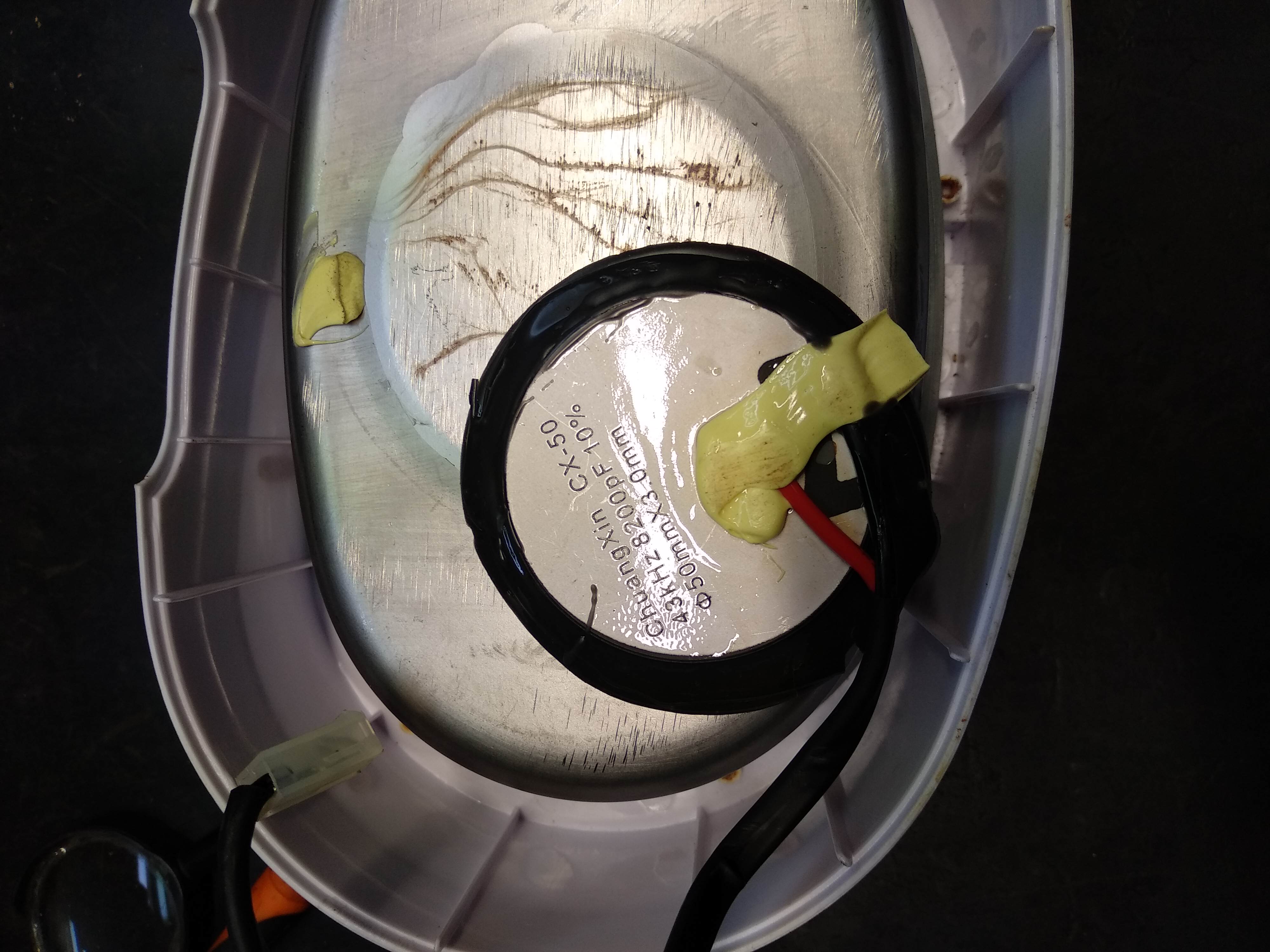

A címbeli problémám van, mivel lehetne vissza ragasztani a fémtál aljára? Gyárilag valamilyen fekete, kemény ragasztóval volt rátaknyolva, de lerázta magát.
Típus: Klarstein electronic star
Köszi.

Az enyémben Araldite-tel volt ragasztva. Csiszolás, zsírtalanítás, minél vékonyabb de egyenletes ragasztó legyen.
szia: én a Loctite 3450-et használom fémhez, előtte a felületeket alaposan le kell tisztítani 400-a dörzsvászonnal, majd alkohollal áttörölni a felülereket
(mostanában nagyon megdrágult)
Valamilyen 2k ragasztóval, Devcon S31, vagy Loctite 3430.
De ha sérült, érdemes cserélni.
Tóni
Köszi a tippeket, meg is ragasztottam, holnapig szárad, aztán próba.
