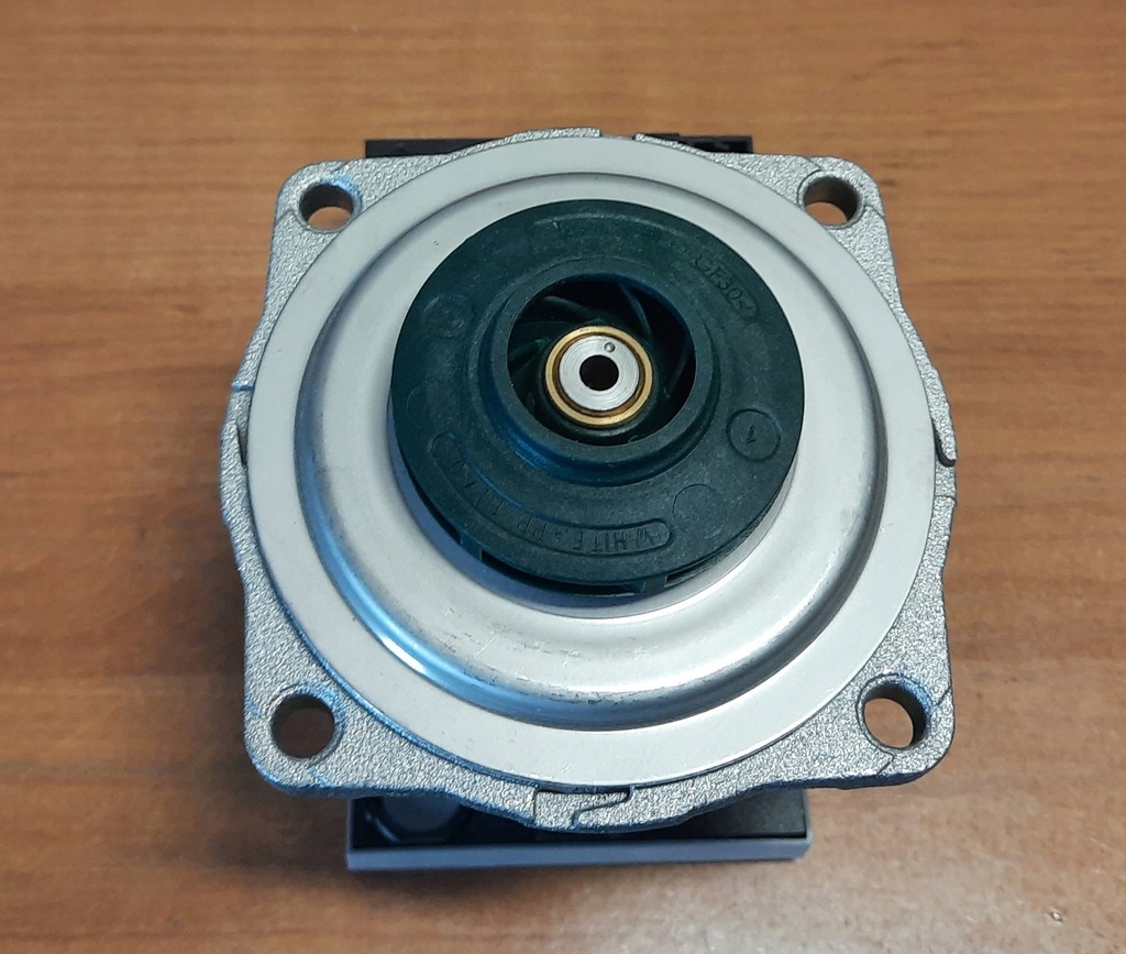

Ma kijött a szervizes srác, és elég hamar megtalálta a hibát: a szivattyú járókereke leesett a motor tengelyéről. Szóval a motor forgott ugyan, de hangtalanul, és nem keringette a vizet. Erre gondoltam volna utoljára... Egy kis Loctite tengely-agy rögzítő megoldotta a problémát.
Ilyesmi lehetett (..vagy fehér lapátkerékkel):
És ez a megoldás meddig fog működni?
szia:érdemes lenne mielőbb újra cserélni, nem megbízható a kötés
A lapátkerék furata kitágult(kiverődött) a pillanatragasztó egy idő után el fog engedni
Az ilyen ragasztást aktivátorral(úgynevezett kellősítő) kezelik, utána ragasztják
Ha kétkomponenses ragasztót használt, valamivel jobb a helyzet, de itt is fennállhat a kiegyensúlyozottlanság esete
