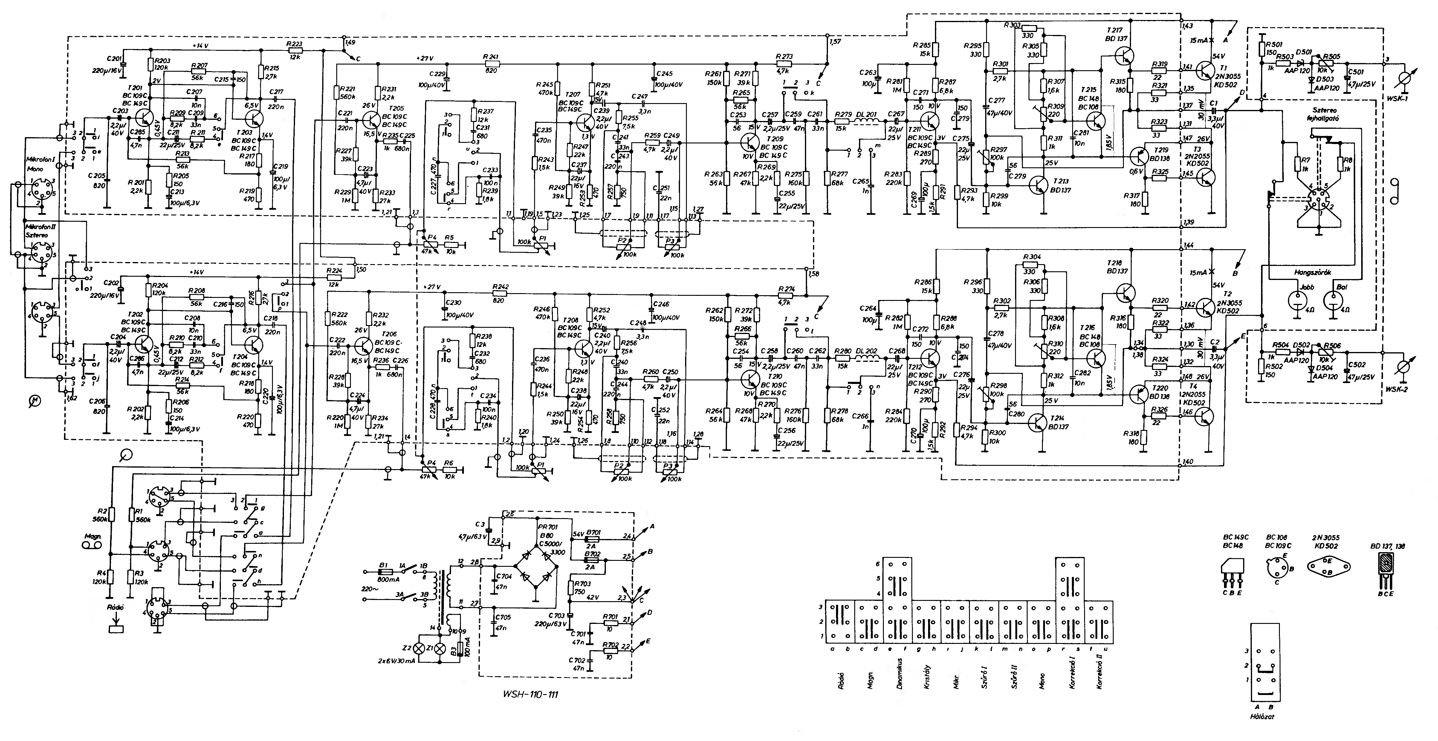

Segitségeteket szeretném kérni eme készülék ujraélesztésében. :)
Úgy került hozzám hogy kicsit lóg a bele,és pár dolog nem tiszta. Valaki kiszerelte a trafót de benne van csak le van kötözgetve és gyanús hogy nem az eredeti bár unitra felirat van rajta de valami még sem stimmel vagy csak én nézek el valamit.
Belsejéről kellene pár éles fotó főleg a táp környékéről és a nagy tápkondi értéke és hogy a grace hid hány amperos,továbbá egy részletesebb kapcsolási rajz mint ami az oldalorol jelenleg letölthető ha esetleg van valakinek.
Előre is köszönöm a segitségeteket!
Köszönöm mindenkinek a hozzászólását még ha először is kérek segitséget és 1-napig nem válaszolok akkor az már főbenjáró bün! A Cim szerintem találó mert benne van a lényeg de ha nem akkor javitsatok ki, Igen képet rakhattam volna ki de hát tévedni emberi dolog.Azért voltak olyanok aki megosztattak velem rajzokat azoknak is köszönöm. Jelentem sikerült kibogoznom minden gubancot! És itt egy kép a készülékről csak hogy be tudjátok azonositani.

És a megfelelő rajzok: http://www.hobbielektronika.hu/forum/getfile.php?id=22293
http://elektrotanya.com/files/forum/2014/12/WSH%20111.JPG
http://elektrotanya.com/files/forum/2014/12/Diora%20WSH110,%20WSH111.rar

Már csak egy dolgot nem tudok kimazsolázni azt a nagy elkót ami hiányzik.

Megtudtam a c3-mal jelzett Elkó halál pontosan 4700Uf 63V-os!

szia:ez lenne, WSH111 nélkül

Szia Bálint
lehet már alakítottak rajta :-)

üdv: ez is WSH111
Ha-ha!
http://jirky.webz.cz/katalog/hybridni/wsh111.jpg

Hello Zsugori.
A "4m7" az a "szoci" időkben a 4700 uF jele volt...de ezt a "séma" rajzolója nem tudhatta!

Nem az igazi elég rossz a felbontása alig látni rajta a dolgokat.

A legózott fotó sem jó?

Ezen már jobb a felbontás.
