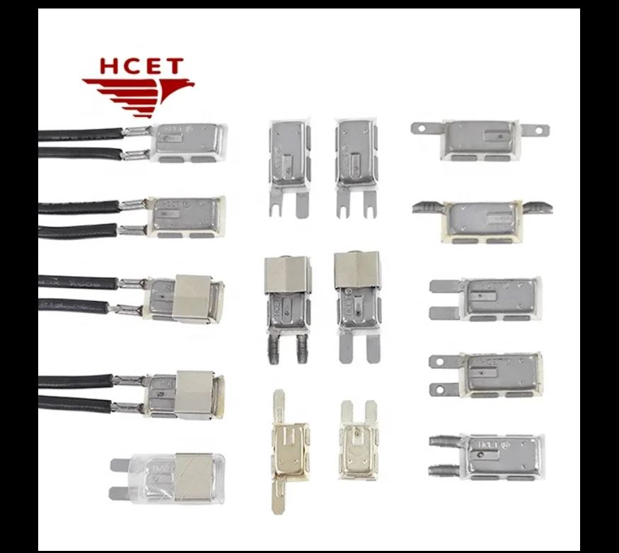

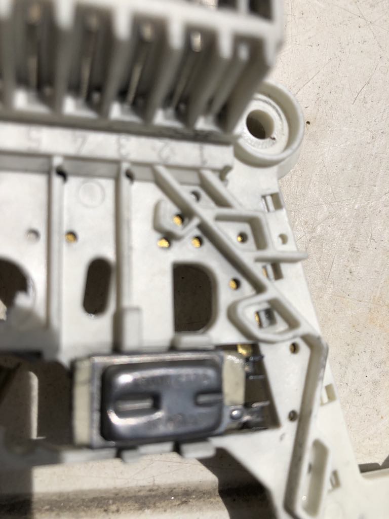

Sziasztok! A képen szereplő alkatrészt nem ismerem. Az egyik pólusa az egyik szénkefére, a másik pólusa a kivezetésre megy, vagyis a szénkefével sorba van kötve. Mostani állapotában szakadást mutat.

Hőbiztosíték, motorvédelem miatt.

Biztosíték vagy hőbiztosíték. Van felirat rajta?
Teszthez zárd rövidre, és adj 24V-ot a motorra.

Igen van felirat rajta:15AM213A  17X2AB

Köszönöm szépen! Teljes szakadást mutat. A kommutátor meg zárlatot.
Az olyan. A kommutátort sorba kell kötni az állórésszel, és 12 vagy 24 voltról megtáplálni.

Köszönöm szépen! Az egyik motort bekötöttem, működik.
