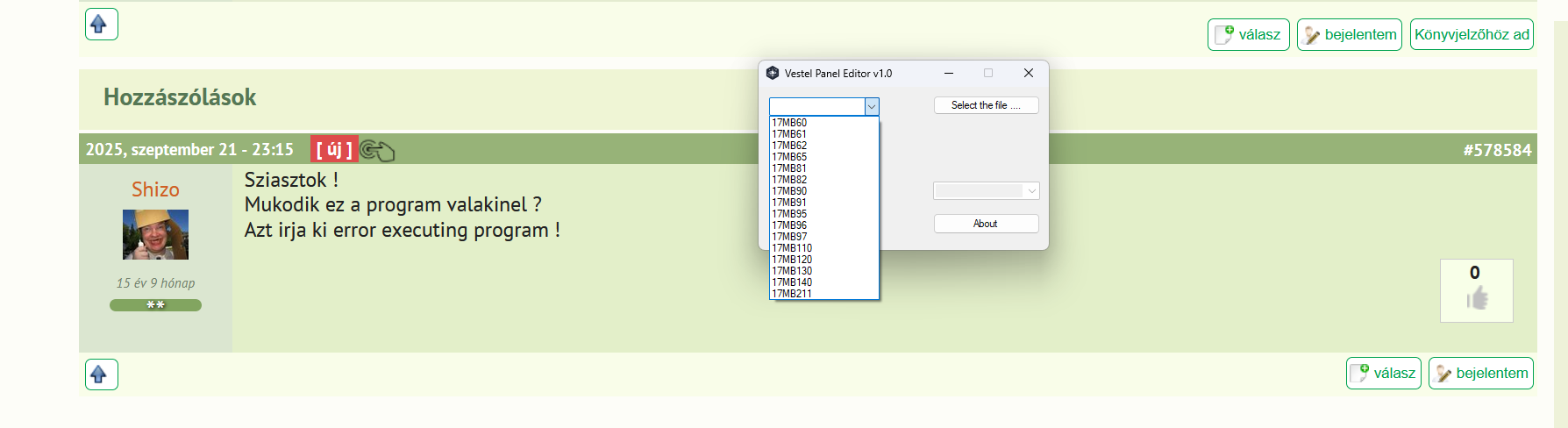

Sokan vannak úgy, hogy kijelző csere után fordított képet ad a tv, vagy nem stimmel valami.
Találtam ezt a kis programot ( nincs túlzottan tele vele az internet ), Vestel sasszis tv-kben a kijelzőpanelt lehet vele manipulálni, fordítgatni.
Mainbordot ki kell választani a legördülő listából a bal oldalon, majd az Usb-re kimentett pqf.bin file-t kell betölteni a jobb oldali "select file" ablakba, és lehet variálni. A "generate" kapcsolóval pedig felülírja a pqf.bin-t, majd visszatölteni a tv-be usb-n keresztül, ha jól sejtem.
Nem próbáltam még ki.
Sokaknak hasznos lehet, gondoltam megosztom veletek, hátha működik.
