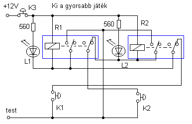

szia Norberto86
http://www.hobbielektronika.hu/forum/getfile.php?id=147948
http://kepfeltoltes.hu/160307/Ki_a_gyorsabb_www.kepfeltoltes.hu_.jpg
A nyomógombokat alaphelyzetbe visszaengedve mindkét
tranzisztor lezárt állapotú , így új játék kezdhető.
Ez inkább kapcsoló mint nyomógomb.
Szia Zsugori!
A tranzisztoros verziót hogyan lahetne bővíteni????
Üdv : N
Szia
szerintem ugyan így párosával csak kicsit sok ellenállás kellene.
