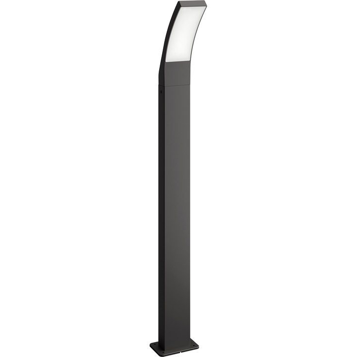

Mi lehet a hibája egy ilyen oszlop led világításnak, ha bekapcsoláskor halványan villognak a ledek folyamatosan sárgán?
Köszönöm a válaszokat.
2024, November 5 - 10:52
#1
Milyen az a "oszlop led világítás" ? Típus, kép, bármi, ami alapján konkrétan segíteni lehetne? Így mindenki csak találgat...
Ilyesmi nekem is van, csak kisebb :
szia: a tápegységben ellenőrizd az elkők kapacitását és ESR értékét
Szia. Rendben, köszönöm megnézem őket.
Kiégett valamelyik led. De azért valami konkrétabb típust, vagy képet tehetnél mellé, hogy tudjuk, milyen az ilyen... Kikapcsoláskor sötétek a ledek?
Szia. Igen, kikapcsolásnál elsötétednek a ledek.
