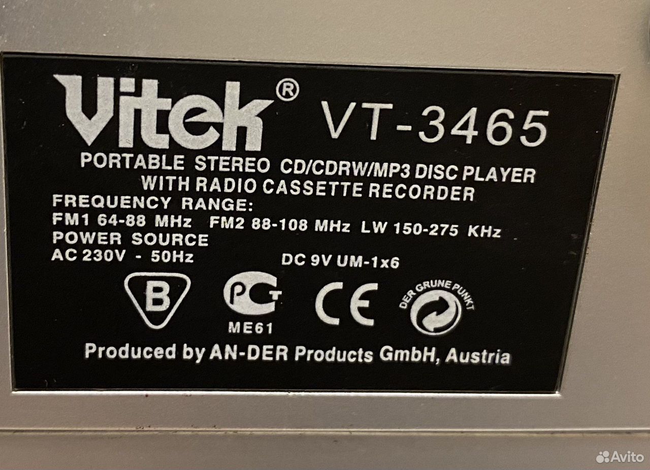

привет Влад
опиши,после чего перестало работать USB?
аппарат разбирал?
может механическое повреждение...
выводы USB на наличие контактов мерял?
питание 5 вольт если отсутствует могут не работать и другие функии аппарата
это важно уточнить
нужно прозвонить питание по пяти вольтам,или управление питанием 5 вольт
что делается на выводах шда и на синхро шцл?
а может сама флешка неисправна...
для первого раза хватит
проделай эти вещи
а вдруг заработает
пс:...если Вы исчерпали все возможности для самостоятельного творчества,загляните в инструкцию
А.Даллес
