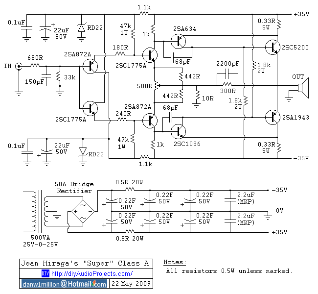

Megtaláltam a végtranzisztorok típusát: 2SC5200 és 2SA1943. Igaz, ezek nem TO-3 as tokok.
Itt pedig a hozzá való meghajtók:
http://www.hobbielektronika.hu/forum/getfile.php?id=144254
Üdv: Jácint
