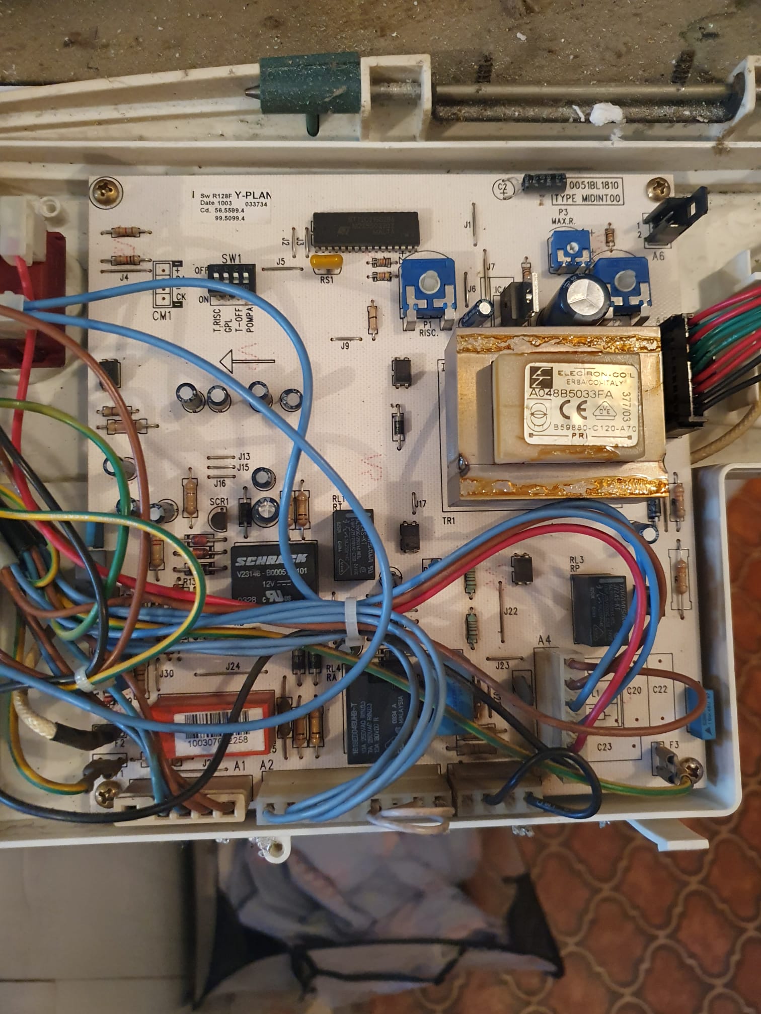

Üdv.
A képen látható panelnél a lángot nem érzékeli új elektródával sem ,az opto nem ad jelet a proc felé.
Létezhet kapcsolási rajz,vagy típushiba?
A kazán nélkül nem egyszerű tesztelni az asztalon.
kontakthiba nem valószínű.
Állítólag a mosógép többször leverte az ÉV relét az ikerkonnektornál,aztán nem működött.
Köszi.

És nem lehet, hogy fordítva dugták be? Ugyanis ha a fázis/nulla fel van cserélve, nem működik. Meg rossz védőföld esetén is lehet gond... Ha van rajta villany, dc komponens is...

a vezeték felkeményedve,és úgy adja magát.

Dugaljban a föld, és a kazántest között mérj feszültséget ac, dc is... Ha nincs, ellenőrizz fázis/nullát. Biztos nincs felcserélve?  Értem. Így adja magát. De mérted is? (Csndben jegyzem meg, nem is lehetne dugaljba dugva...)
Pontosan egyébként mit csinál a cirkó indításkor?
A lángérzékelés kör primitív, azt a pár kondit nézzd át, mkt főleg.. de ha ÉV leoldás után kotlott le. Az nem kondi hiba..
Nem cseréltek ÉV relét? Mert lehet, dugalj nincs firdítva, csak az ÉV lett megfordítva, ha 1 fázisú.. ;)
Vidéki szakik régi házban csodákra képesek. Akárnull vezetőt kötni a dugaljban a védő érintkezőre..
Nem okoskodás, csak baxi elektronika nálam járt már nagyon sok, de lángérzékelő hibás csak 1 volt. Ott is a saru volt kiszakadva a nyákból...

Megoldva.
Mégiscsak igazad lett,fordítva volt bedugva a villásdugó.
A kontakthibákat orvosoltam már az első körben,így most működik.
Köszönöm
Ezentúl ismét a műszernek hiszek a tulaj helyett...

Villog a 30c,Reset után gyújtja a lángot,aztán kb 5mp után leáll a láng és ismét villog a 30c.
A földelés megnézem,de földhöz képest is mértem a betápot és a biztosítéknál volt a 230V.
Elvileg helyes bekötés.
Az egyik 330nF csak310nF.

Szia! Az nem számít, annak menni kell.. az bőven a gyári szórás.
Az elektróda.ha új, és végig is méred az elektronikáig, nem szakadt? Az a hőálló kábel a fekete zsugorcső alatt szeret letörni a "csatlakozó" csőről, de a szigetelés tart rendesen...

Sajnos a kábel nem szakadt.

szia: nem lett megfordítva a hálózati dugó a konnektorban?
