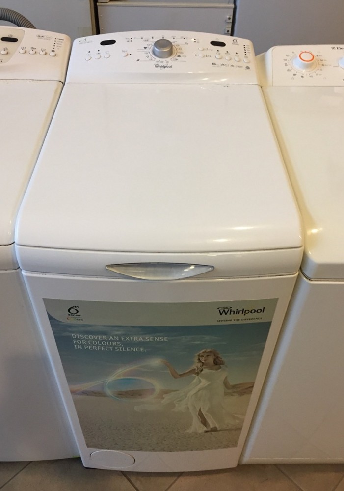

képpel talán érteném melyik-melyik.

Van ez a fajta tetős WH, ennek egyenes az üstház betöltő nyílása, https://www.cserebirodalom.hu/hasznalt-whirlpool-awe-d-1009ex-felultolto...
Megvan ez a fajta https://www.cserebirodalom.hu/ImageThumb/1000x1000/1518535555.jpg Ennek kerek. Más a üstház, meg a ütszájgumi, az oldallemezek, légcsapda....

a képen láthatókon meg lehet cserélni a panelt.
arra kell figyelni hogy wave-wave
vagy c1-c1
Wave-c1 kombinációnál a 3!vezetékes-mert az- ajtózár 2 vezetékét meg kell cserélni.
a paneleket megnézve látszik.
De a szoftvert is illene cserélni a megfelelőre,de így is megy.
Igen!! De: csak ha az ajtózár megegyezik!!! Minden más mehet át!!
Az egyenes: 3vezetékes ajtózár, rántani kell felfelé!
A kerekített: 5vezetékes ajtózár és kilincses a tető!!
Komplett kezelőlap kábelköteg szintkapcsoló motor mehet át akkor!!!
Ja: és a fedélkeret csere, ha nem egyezik a víz sugárvető!!!
Üdv.
nem awt7125 van a képen.
mindkettő domino vagy wave panel.
Lényegtelen a kép, a légcsapda zavart meg.
