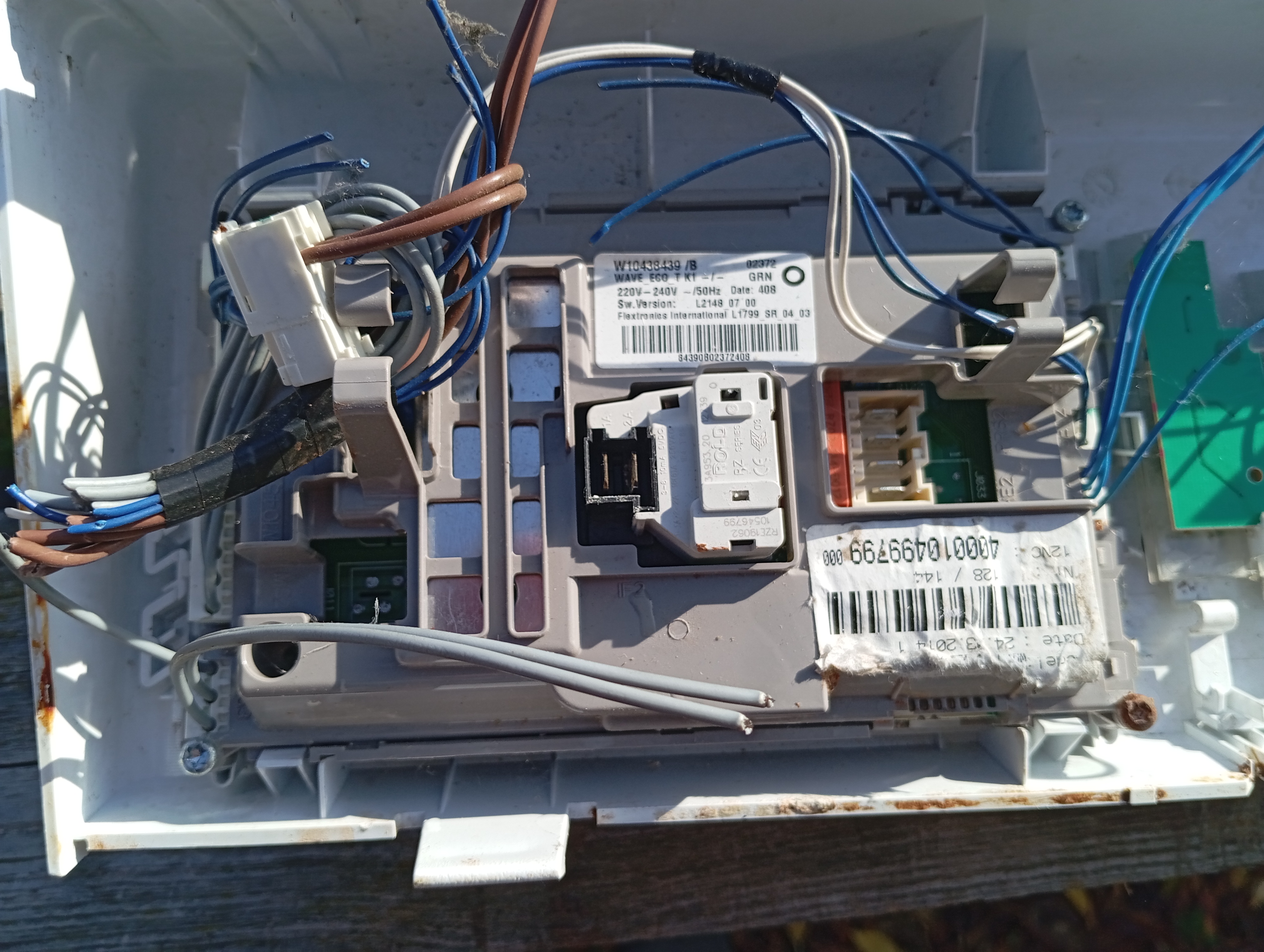

Szia .Ha már így kérdezed : Márka szerviz , de nem feltétlenül , hosszú . Más megoldás :Van a panelon smd 24C32 leveszed, keresel hozzá tartalmat és át írod , vagy csak egyszerűen a rossz panelról átrakod (esetleg kiolvasod ) ha nem az sérült , vagy ha igen , akkor más baja nem szokott lenni , csak újra írod jó tartalommal .
Szia.
Így már értem.

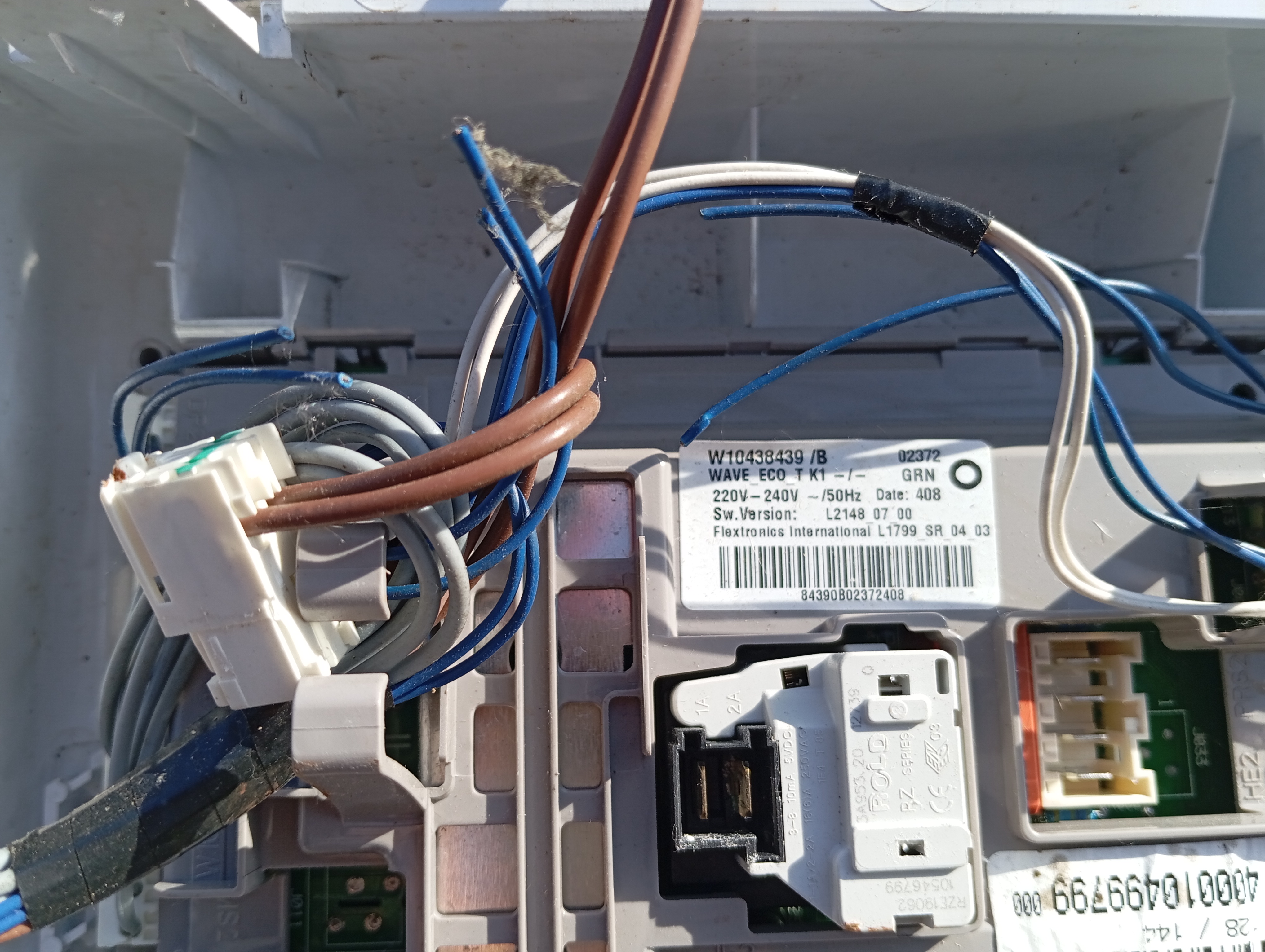

Hát az a gond, hogy ez a panel teljesen tönkrement.
230V ott kapott az 5V ágra.
A mikrovezérlő meg az eeprom is kuka.
Sőt, a kijelzőt meghajtót még nem is néztem. Lehet, hogy annak is annyi.
Akkor megpróbálok ilyen wave panelt keresni.
Köszönöm.

Szia, előbb találsz , ha bontott wave panelt keresel , az hogy AWE50610 , soft kérdés , és 85-ös kód szerint programozható.
Szia.
Ezt ki tudnád fejteni bővebben?
Köszönöm.

Nem tudom mere vagy az Orczy Bp-en is tudja programozni megfélő eszközzel , csak a panel meg a 85xx... kód kell hozzá .
Zalaegerszeg
Eepromot elvileg én is tudnék programozni, csak nincs bele meg hex.
No meg hát kellene először egy panel jó mcu-val.
Van panelom , több darab is , ha kell írj.
