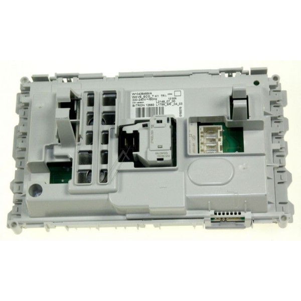

Egy kis segítségre lenne szükségem, mert a minap összefutottam a fent említett géppel. A panel benne W10438450/A (WAVE_ECO_2 K2A2 Tf/-). A hibajelenség a következő: Minden működik rajta, viszont ha ki akarom kapcsolni a gépet, akkor egyszerűen 0 állásban nem kapcsol ki. Majd amikor elforgatom egy kicsit a 0 álláson túl, akkor olyan 5-6 perc játék után eltalálom azt a pontot ahol kikapcsol. A kérdésem az lenne, hogy ezt a problémát mi idézhette elő, (mert semmilyen sérülés nem látszik rajta, nincs a hosszú műanyag "nyele" sem kikopva a kapcsolónak)? Ahogy néztem, mivel nem a körbe forgós programkapcsoló, így a különböző állásokban az érintkezőket váltogatja. Az egyes programokat megtalálja, szépen beugrik a választott programhoz, csak a kikapcsolással van gondja. Leszedhető, vagy javítható a NYÁK közepén lévő műanyaggal elburkolt programkapcsoló rész? Szét lehet úgy szedni, hogy nem esik szét darabokra? Mi okozhatta ezt?(a gép kiállítási darab volt, lehet hogy agyontekergették szegényt) Az új panel bele nagyon drága, de ennek a panelnek amúgy sincsen semmi komoly programbeli baja, csak ez a kikapcsolás,ami reményeim szerint javítható.
A segítséget előre is köszönöm.
A vezérlőpanel közepén lévő műanyag ház így néz ki:
http://www.groupe-dragon.com/67924-24419-thickbox/platine-de-puissance-w...
Nos. A probléma ott van, hogy a programkapcsoló tetején nulla állásba két fül felfelé kijön, és nem akad be fent műanyag pöcökben, ami a 0 állást produkálja. Megoldottam végül úgy, hogy kicsit lecsiszoltam a műanyag pöcökből amibe beakad, és így most simán kikapcsol. Köszönöm a segítségeket. :D

Amúgy rohadt egyszerűen ki lehet venni az egész kapcsoló elemet, de szemmel is látható, hogy az érintkező pár nyitott vagy zárt állapotú.
Ha nyitott állapot mellett ilyet produkál, akkor valami erősen testzárlatos és nem a „fő” érintkezőkön keresztül kap tápfeszt.

Kis türelemmel asztalhoz leülve rá lehet jönni mi nem úgy mozdul a kapcsolóban.
Én már javítottam ilyet az érintkezőkön kicsit görbíteni kellet és máig hibátlan.
Akkor szeretném megkérdezni, hogy hogyan szedte szét? Tehát forrasztott valamit, vagy csak egyszerűen az oldalán a műanyagot kipattogtatva lejön a teteje, és minden érintkezőt látni fogok? Biztosra akarok menni, mert nincs jelenleg másik panelom.
Szia. Pont ilyet még nem szedtem szét,de hasonlót többet. Vannak azok a kis fülek a kapcsoló tetején azokat óvatosan lepattintod,szokott ragasztó is lenni az oldalukon+. Egy üres asztalon ,hogy ha valami elpattan meglegyen. Kell benne lennie 2 db érintkezőnek ,hosszú réz lemeznek,amik hol így ,hol úgy kapcsolnak, azokon kellene valami nem egészséges dolgot látni. A többi rajtad múlik. Csáá

Akkor megpróbálok mindenkiére válaszolni. Azért gondoltam először a tengely kopására, mert ugye ebbe az a műanyag hosszú szár meg, de igazából ennek a részének semmi baja. Másik panelt nem sikerült szereznem még. A hiba az érnitkezőknél lesz, de nem takarítási hiba, hanem inkább elgörbülési szerintem is. A nagy kérdés: Mely pontok leforrasztása után jön le a panelról a gomb, illetve csak a műanyag házat le tudom szedni úgy, hogy az érintkezők a panelon maradjanak, vagy ahog felemelem a műanyag házát az egész széthullik a kezemben, és az életben nem tudom majd összerakni?

Nem a műanyag tengely kopott. Tehát nem az amit "tekergetek". Hanem valamiért nem áll be 0 állásba, hanem túl kell kattintanom rajta, majd vissza, hogy kikapcsoljon.
Szia ,eddig már elég sok kopott gombot cseréltem én is és szerintem is a gomb lesz a hibás , ha atka148 a régit összehasonlítsa a jóval , látni fogja a különbséget.
Nem látok logikát abban,hogy a tengely lenne megkopva.Attól még,hogy kopott a tengely a kapcsolónak abba a bizonyos állásban szakítania kellene az áramkört......szerintem maga a kapcsoló érintkezői vannak szétégve.DE lehet,hogy nincs igazam.....Ha el lenne kopva ,akkor elfordulna a kapcsolóban és lenne holtjátéka..ez csak az én véleményem.

Kiforrasztod a panelből,szétszeded,érintkezőket megtisztítod,összerakod,visszaforrasztod....kész is.Üdv:András.
Hali! ez nagyon jól hangzik, csak nem tudtam megállapítani, hogy ez egyben van a panelra forrasztva, vagy felület forrasztott, és széthullik darabokra ha felemelem a műanyag burkolatot, illetve hogy fogalmam sincs, hogy melyik pontokat forrasszam ki. Esetleg egy kis segítséget kérhetek ebben?

Amúgy szétszedhető, de szeríntem nem igazán javítható..
