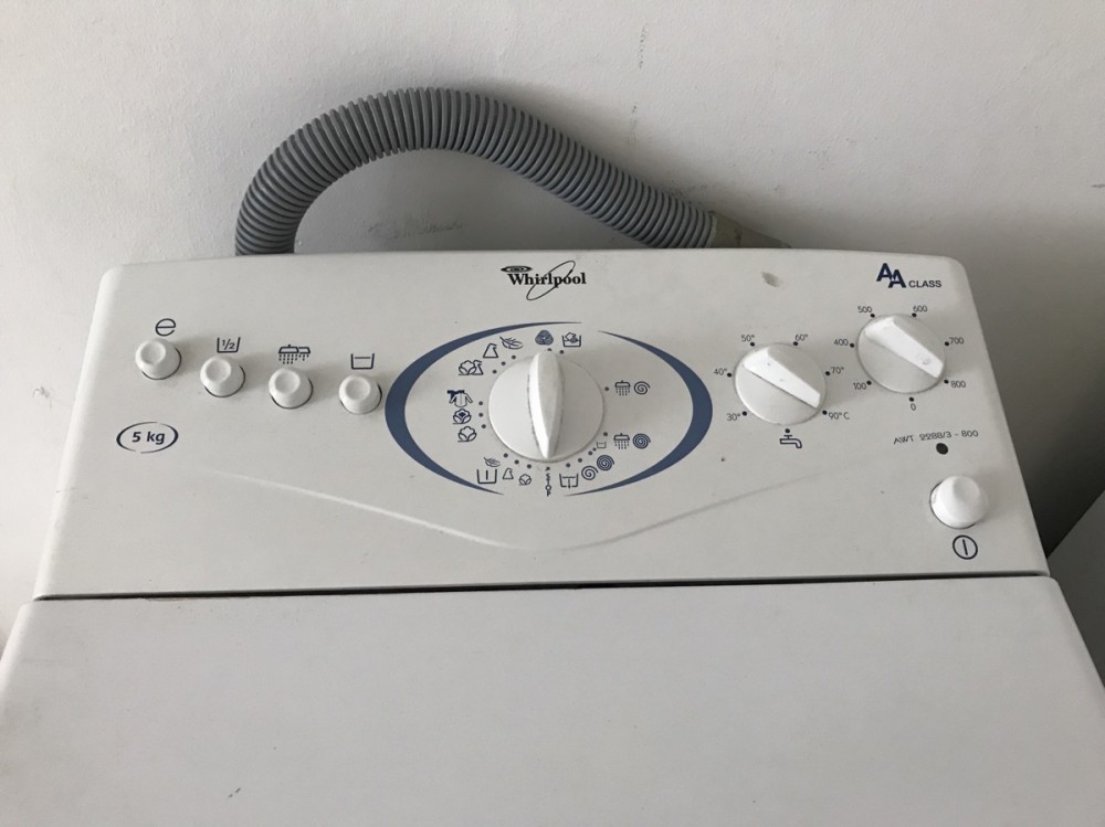

Szivattyú problémával, került hozzám a gép, végül lett egy dob és motor csapágyazás is beiktatva. A lényeg az, hogy a mosás program végén nem centriz, többször próbáltam. Centri programon gyönyörűen megcsinálja, az is többször próbálva. Panelt kiszedtem átforrasztottam de nincs változás. Minden ötletemet ami szóba jöhet ilyenkor mint hiba lehetőség kimerítettem.
Ötlet valakinek? Köszi.

Kérek szépen egy fotót az előlapról ! Egyet pedig az adattábláról ! Köszönöm .

Holnap küldök neked nagyon szívesen, igaz nem jól adtam meg a típust elírtam, bár ez semmit nem változtat a dolgokon, de egyes emberek erre gerjednek, nem baj ez van. A lényeg az, hogy volt komplett programkapcsoló csere, vízszintszabályzó, ékszíj, motor, fűtőszál, szivattyú. Mindent próbáltam, mindennel de sehogy nem centriz, már úgy sem hogy külön elindítom. Eddig csak program végén nem centrizett, külön igen, de most már úgy sem pörgeti fel. Részemről elengedtem, nem találok rá megoldást, nem fektetek bele több energiát, szerencsére van más bőven amin tudok dolgozni.

Felháborodás helyett akkor áruld el a pontos típust, és akkor mi is "elengedünk"!
Panel csere(?)

Szia , valahogy az adatbázisomban nem akar összejőni az awt2283 , mert nálam 2288/3 alfa panel , a 2284 meg mechanikus prk , külön motor ford. szabályzóval , és a kettő egész más okok miatt nem centrizik . Valami elírás lehet a címben , ezért a 85-ös kód célra vezetőbb .

Ez egy awt2288/3 :D

Üdv. Igazad van de 90%-ban szivattyú hiba okozza ezt a hibát.
A kérdezőnek csak annyit, ha már csinált egy generált, akkor ne engedje el.
guriga
guriga picture
Hiába a csere, még lehet hibás a szivattyú is.

X2 kondi, vagy a légcsapda és környéke..
