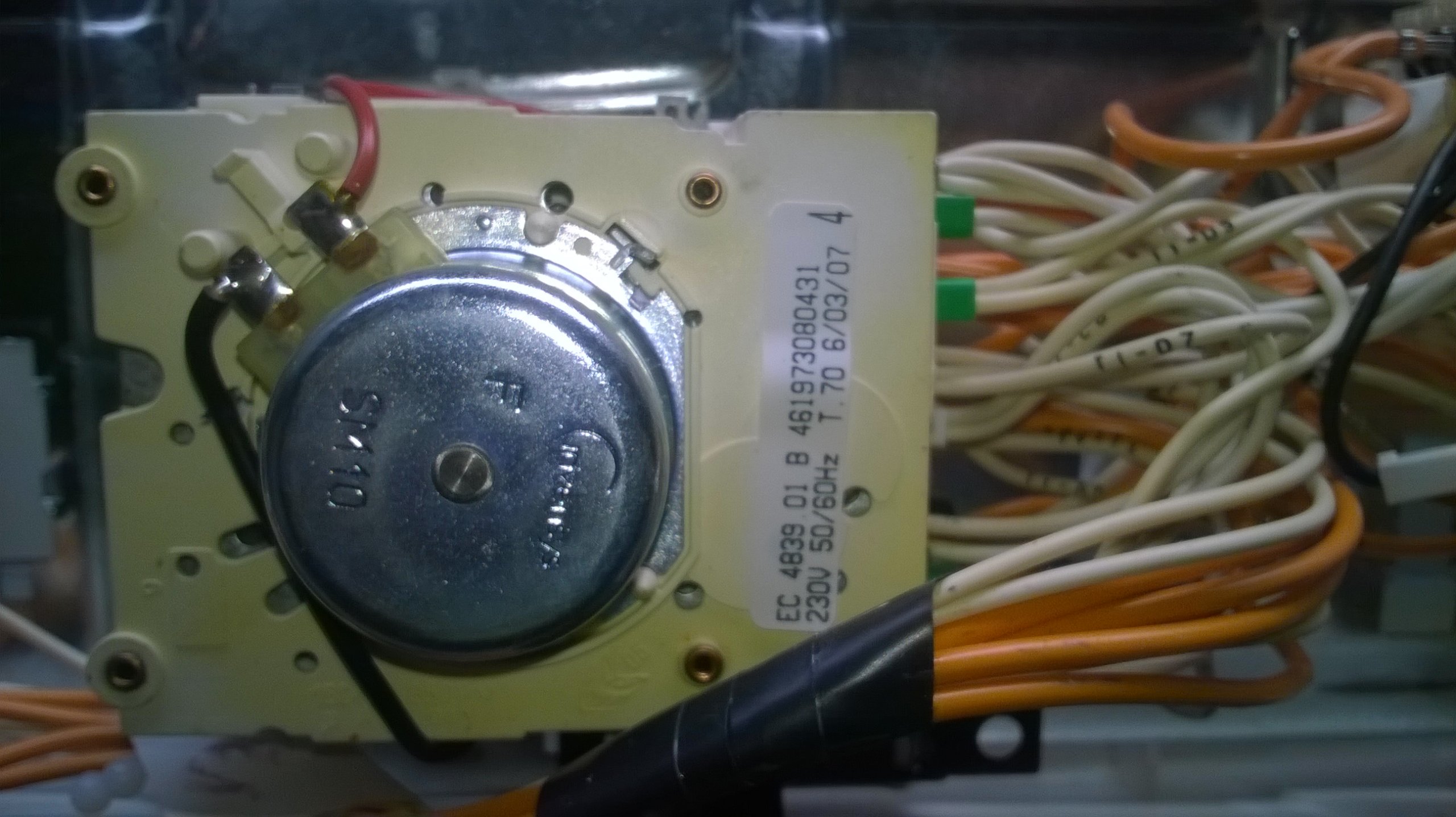

Tisztelt Mester Urak!
Van tehát a címben említett gépcsoda. Mosás közben megunta a munkavégzést. Ez a gép még a szinkronmotoros, mechanikus prk-val működik ( pontosabban működne! ) A prk-t a STOP állásaiból kimozdítva a bekapcsolt állapotot jelző glimmlámpa kialszik, és a gép semmi életjelet nem mutat. Mi Lehet a gondja? Első körben a prk-ra gondolok, vagy az ajtózárra. Egyéb tippeket szívesen fogadok, köszönöm a válaszokat előre is!
Fejlemény:
A Főkapcsoló beégése volt a hiba. Az érintkezők kitisztítása és oxid-mentesítése után a gép rendben üzemel.

Jól tippelsz!
Ajtózár vagy PRK.
Rajz alapján kövesd végig!
Ez van benne?

Hali!
Igen, ez.

Ok, köszi!. Most nem vagyok a mosómasa közelében, majd holnap szétbombázom, és belenézek a lelkébe.
