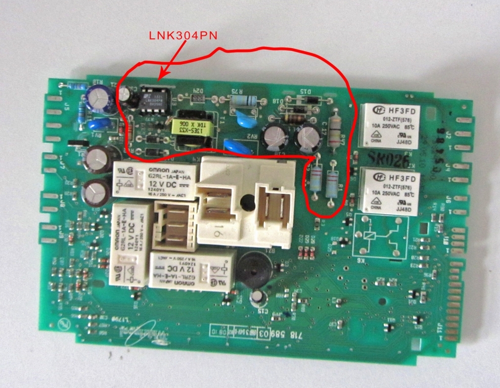

Whirlpool AWZ7468 szárítógép vezérlőpanel stab.IC száma
4 posts / 0 new
dankasan
dankasan picture
A fent nevezett gép panelján elszállt a táp IC.Segítségeteket kérném a beazonosításához!
Csak az "L"látszik.
Köszi!
File attachment:
kisandras79
kisandras79 picture
Szia !
Üdv:András.
dankasan
dankasan picture
Köszönet és hála!!! :beer:
kisandras79
kisandras79 picture
Szia !
A Bahátom segített. :|
Üdv:András.
