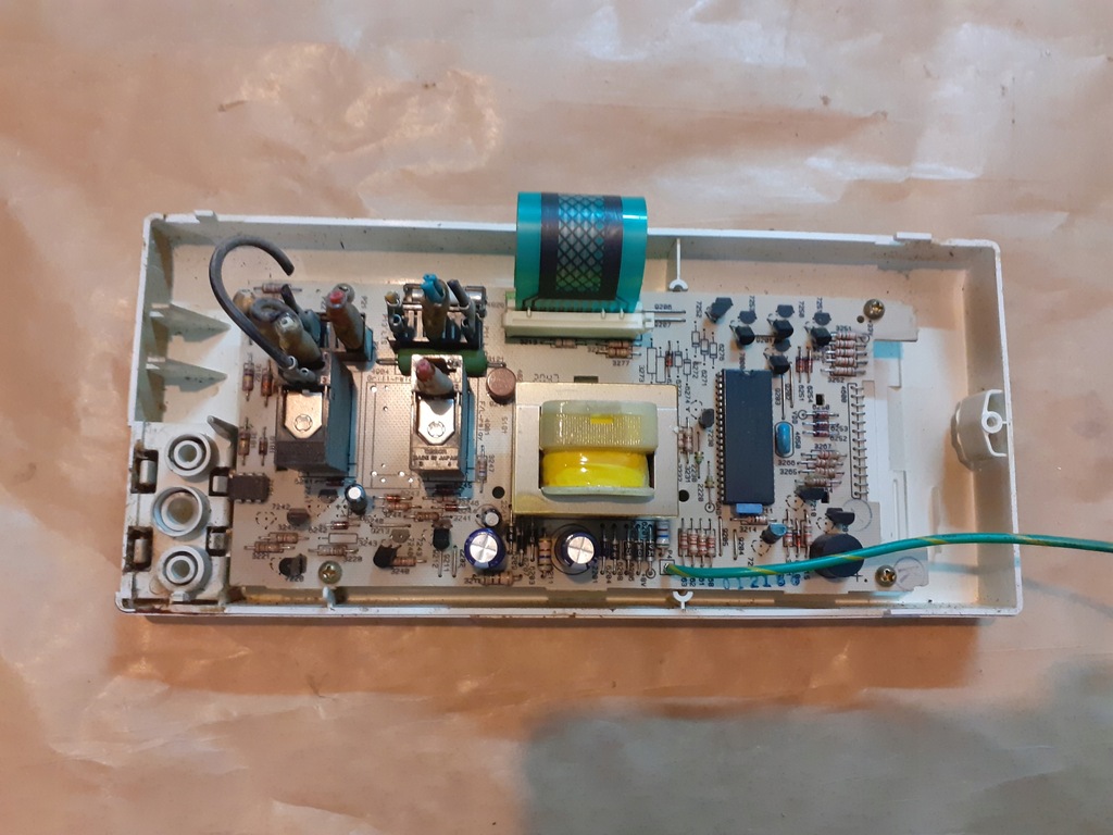

Hi!
Kösz mindenkinek.
Ez trafós.
Lehúztam a magnetront.
Csatlakoztam egy pillanatra a primert a hálózatra. Olyan hangja van üresben mint a traktornak, meg akkorát ránt a hálózaton hogy a műhelylámpa beremeg...

Az ajtókapcsolók jól vannak beállitva?
szia
filter lapot 421 forraszd át cserélj kondit

Ha a trafót lehúzod, akkor is csinálja?
