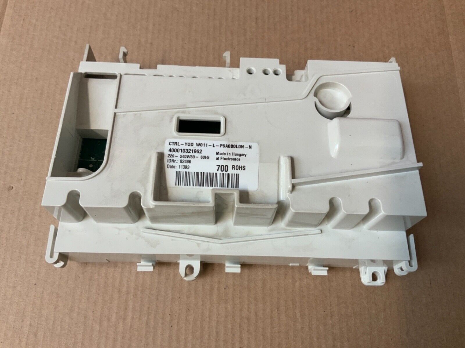

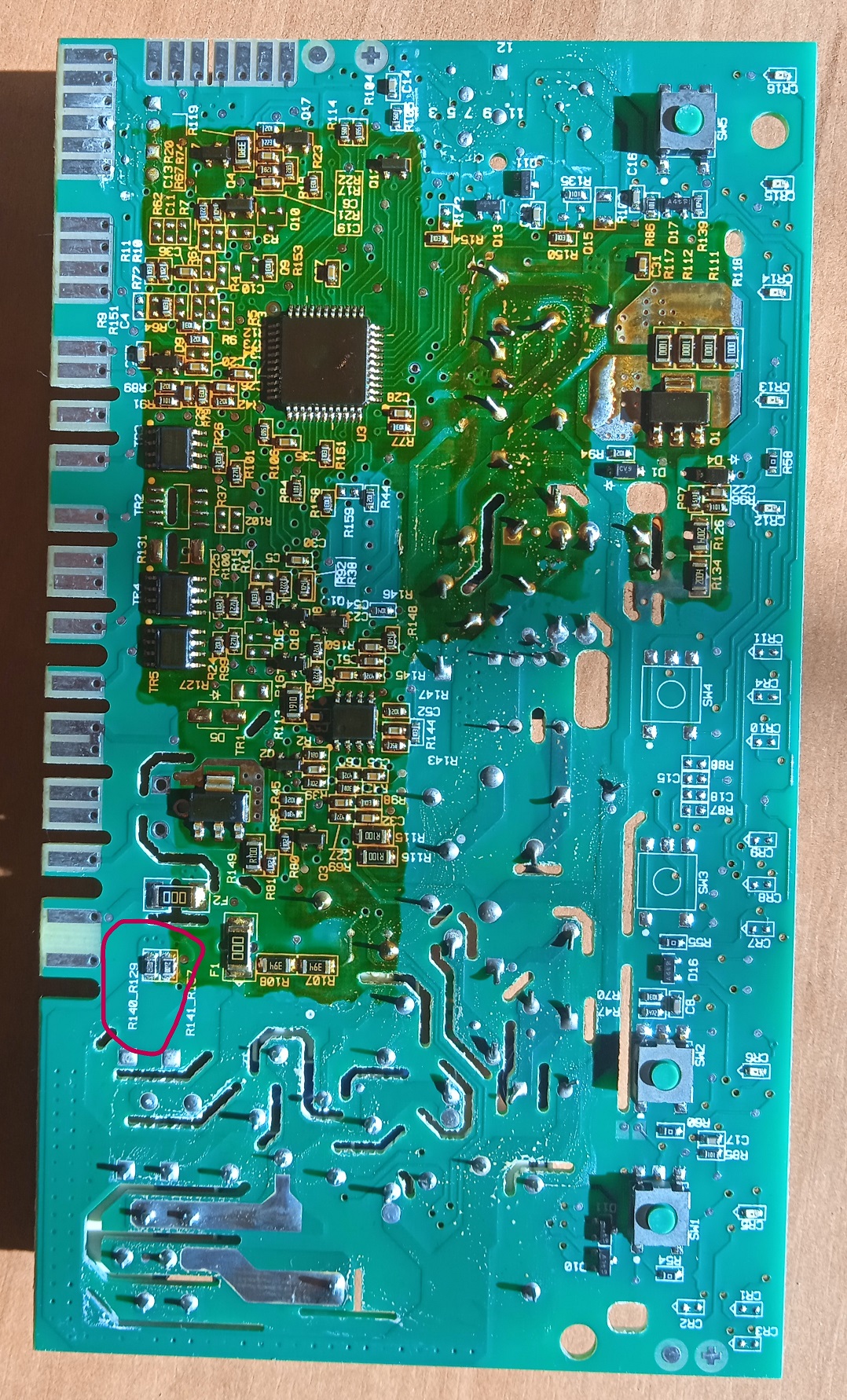

Üdv mindenkinek! A Whirlpool ADP2300AW mosogatógép regeneráló mágnes szelepe (240V 50Hz) meghalt, és vitte magával az elektronikán (480140101967) a triac-ok (ACS102) bemenetén két párhuzamosan kötött SMD ellenállást (bizti). R140-R141 pozíció számon van a két megégett elcsi. Ha valaki tudná az értéküket és meg tudná adni azt nagyon megköszönném!

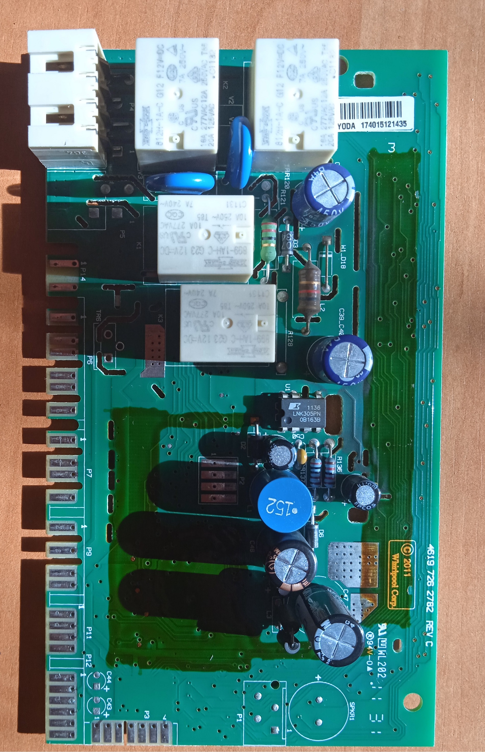

Szia , ha jó látom van ott a panelon  még ilyen triak , az talán az ürítő szivattyút vezérli . Nézd meg annak a gate kőri vezérlés értékeit , egyforma szokott lenni .

Szia! Ez még előrébb van, a közös ágba rakták, tehát mind a három ACS102 triak com lába innen megy.

A gate kőr azonos , és  le lehet lesni az értékeket .
