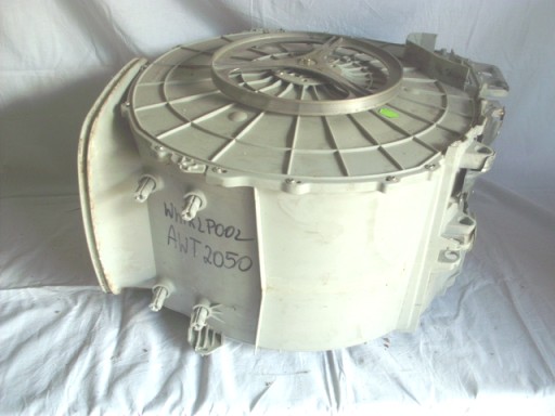

Amit te leszedtél az a légcsapda. Ha eltörted, szerezz másikat, ha csak elrepedt foltozd be! Lég tömörnek kell lennie!
Ez a komplett szivattyú a házával együtt:
Ez maga a szivattyú ház vagy test, ebben van az a labirint "szűrő":
Az üst és a szivattyúház között van egy ilyen gumicső, lehet benne labda is!:
Akkor induljunk neki!
Első biztos pont a géped tele, telis tele van víz, mosószer kővel....
A sav oldja, de a műanyagot és az aluból készült dobtengely csonkokat is....
Művelet:
Vedd le a gumicsövet! Vigyázz, mert a vízkő, megkövesedett mosószer eltörheti, kiszakíthatja! Tehát csak óvatosan, mint a szűzlányt!
Takarítsd ki! Takarítsd ki a szivattyúházat is, ha még eddig nem tetted meg! Takarítsd ki a kifolyó gégecsövet vagy cseréld! Fellelhetőség ugyan ott, mint amit említettem már.
Nézz bele a gumi helyén lévő kerek lukon az üstbe! Szörnyű látvány fog fogadni.......
2 módszerrel takaríthatod ki! Vagy szétszeded vagy takarító mosásnak veted alá. Mondanám, hogy sósavval, de kifolyna a tengelyed, aztán az üst is elfolyósodna. Az ecet barátságosabb, de alig hatékony. A citromsav drága és itt semmit sem ér.
Én szétszedném.
Szétszedés:

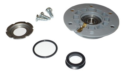

Nyisd ki a dobajtókat és fogd le a dobot elfordulás ellen! Az üstöt nem kell kiszerelni! Csavard ki a két tengelycsonkból a tengely rögzítő csavarokat. (Asszem 13 kulcs.), vedd le a szíjtárcsát!
Utána szereld ki a két oldali csapágyszerelvényt. Így néznek ki (Torks kulcs):
Ezután csavarozd le azt a sok csavart ami az üstöt összefogja. (Tors kulcs). Ekkor ki tudod emelni a dobot és ki tudod suvickolni az üstöt!
Az "O" gyűrűt és a "V" gyűrűt érdemes újra cserélni!
V-gyűrűnek van egy vájata a tengelycsonk alu öntvényében, oda ül be a négyzet profil. Érdemes azt kikaparni. Összerakásnál ne sajnál a gépzsírt!
Képek nagyban: Jobb klikk, megnyitás új ablakban.
Sok sikert és jó szerelést!
