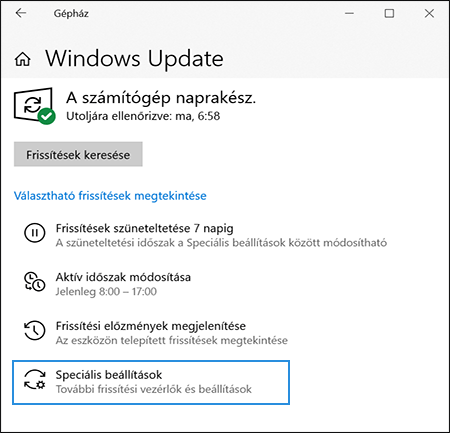

Windows 10 kéretlen frissitések örökös tiltása hogyan?
Nagyon zavaró a sok frissités lassulás okozás és várakozás ezért szeretném ha örökre kitudnám kapcsolni a kéretlen frissitéseket.
Tudom a biztonság és miegymás támadások, de vállalnám a kockázatot.
Tud erre valaki egy rejtett ügyességet, windows rejtett menüt ahol ez megtehető ?

Én itt tiltottam le:
"Helyi csoportházirend-szerkesztő használata. Ez a lépés:
  1. Nyissa meg a Start menüt, írja be a gpedit.msc fájlt a keresőmezőbe, és nyomja meg az Enter billentyűt a Helyi csoportházirend-szerkesztő megnyitásához
  2. Lépjen a Számítógép konfigurációja > Felügyeleti sablonok > Windows-összetevők > Windows Update elemre
  3. Kattintson duplán az Automatikus frissítések konfigurálása elemre
  4. A megjelenő párbeszédpanelen válassza a Letiltva választógombot, majd a módosítások alkalmazásához kattintson az Alkalmaz gombra
  5. A párbeszédpanel bezárásához kattintson az OK gombra
Ha később újra engedélyezni szeretné a Windows 10 automatikus frissítéseit, akkor megteheti, ha megnyitja a Helyi csoportházirend-szerkesztőből az Automatikus frissítések konfigurálása házirendet, és kiválasztja a Nem konfigurált választógombot. "
