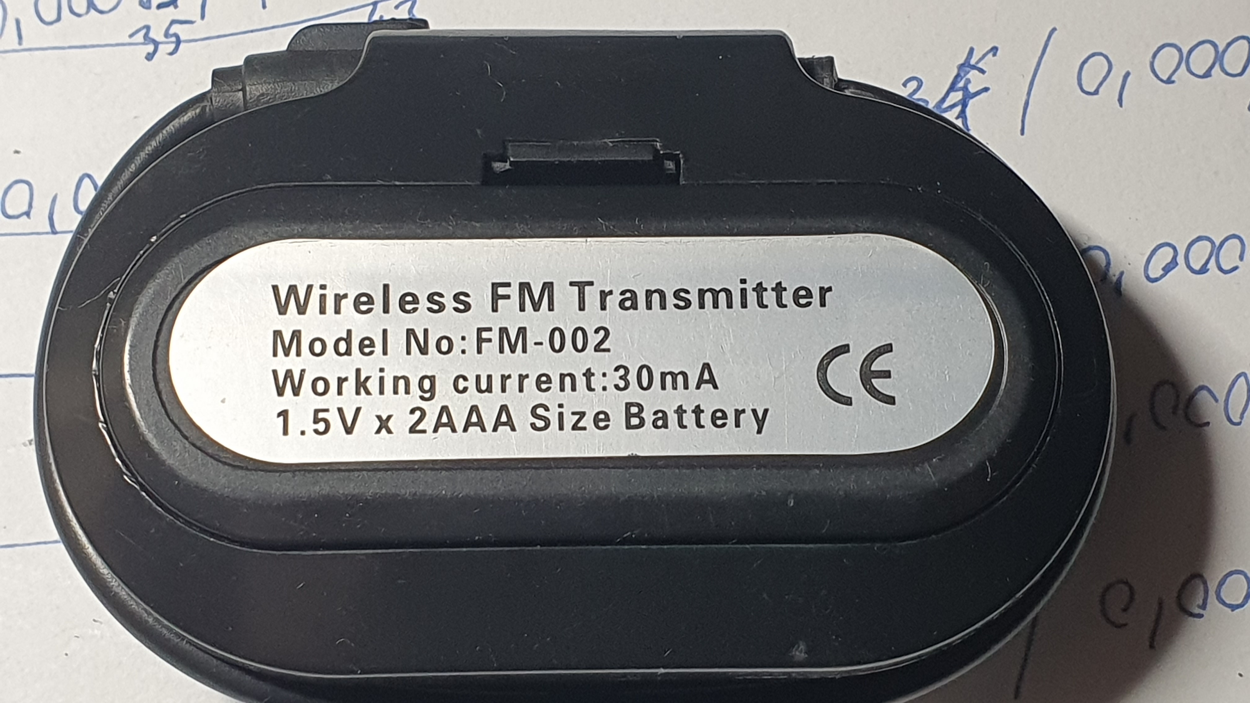

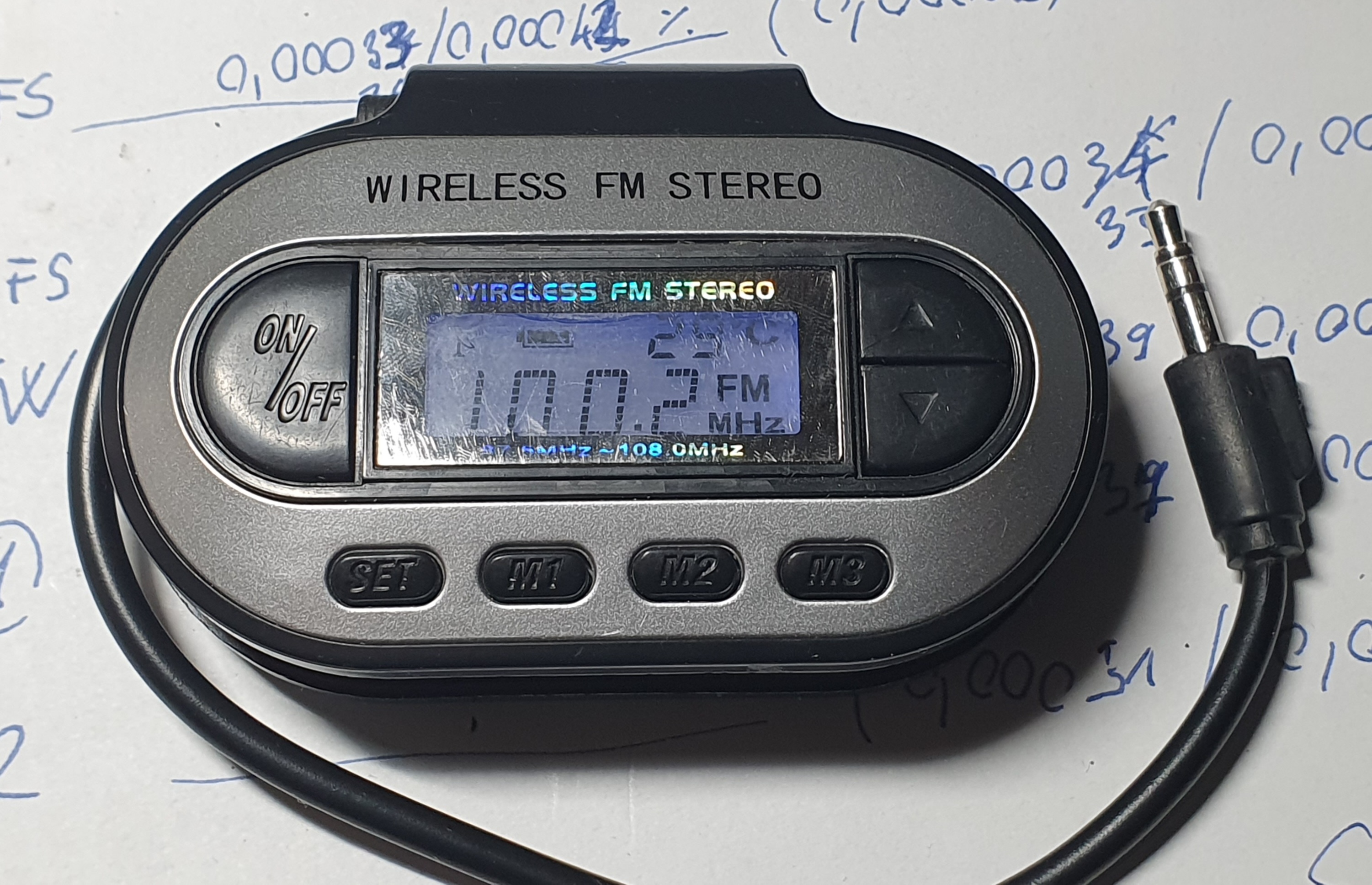

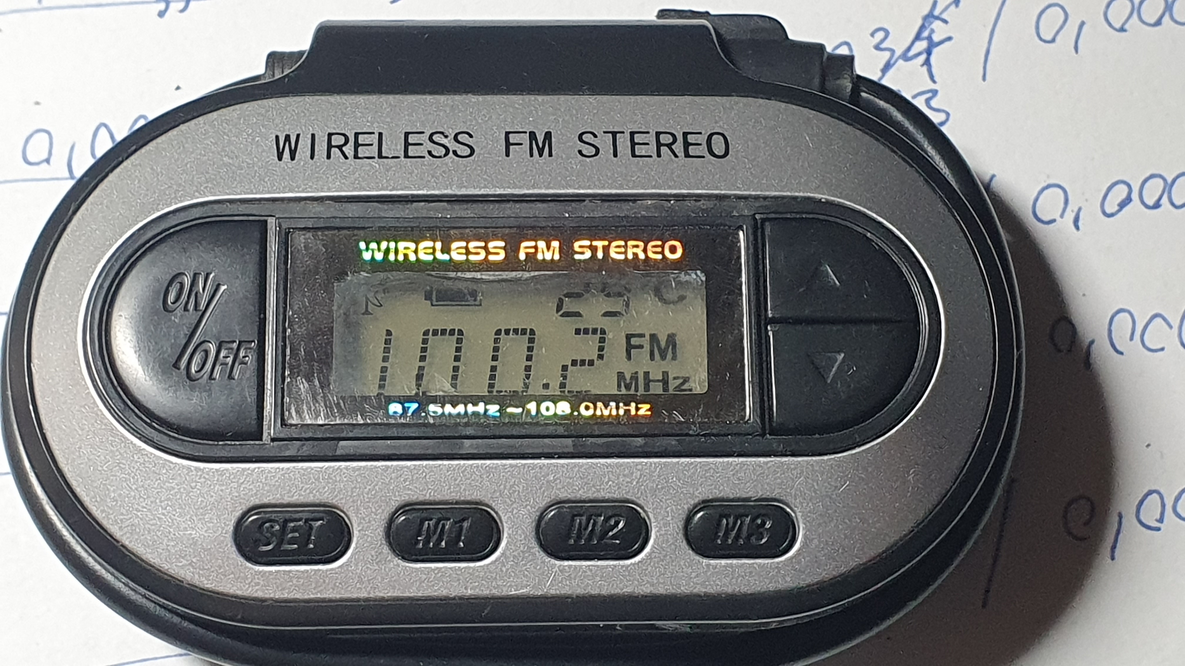

Van egy Wireless FM Stereo kis autós adóm, ami úgy tűnik az USA norma szerinti 75 us előkiemelést alkalmaz. Keresem benne azt az RC tagot (sztereo lévén nyilván párban), amit módosíthatnék, hogy 50 us legyen.
Van benne egy Atmel 1206 24C02 és egy 8027 1523 2TNC jelű valami, meg egy fekete leöntött valami, talán az LCD-hez. Van valakinek ötlete, hogy mit kellene módosítanom? Rajz, leírás persze nincs.

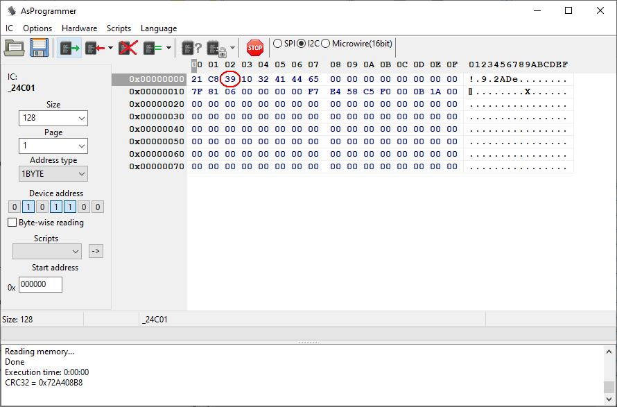

Átírtam a B9-et 39-re, de újraindítás után visszaáll B9-re. Meg kell keresnem, hogy hol tárolja, és azt kell átírni.

A 24c02 tartalma megvan?

Ezt olvastam ki belőle:
Kiolvastam más programmal is, ugyanaz lett. Az a gondom, hogy a 02 regiszter tartalmát (B9) nem látom a 24c02-ben. Tehát ez gyári default érték lehet, nem onnan töltődik át. Egyszer átírtam 39-re, és vissza is olvastam, de ki/bekapcsolás után visszaállt B9-re.
Amúgy az adatlap azt írja, hogy a default A9.

Ha már tudod olvasni a 24C02-t, érdemes lenne kipróbálni, mi van, ha üres az eprom. Mentsd le a tartalmat, és utána töröld.
Próbakképpen az itolsó bájtot átírod, hogy az írás is működik-e.

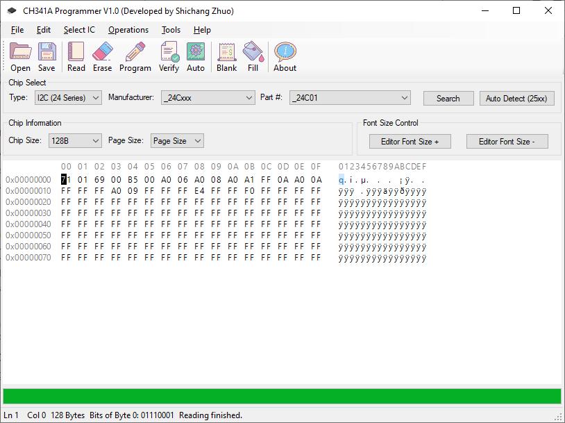

Előbányásztam a CH341A MiniProgrammer keszülékemet. A ZIF foglalat 13 és 14 lába SDA és SCL. Lehet, hogy teszek egy próbát. Régen használtam, azt sem tudom, hogyan álljak neki. Gondolom először a címzést és a regiszterek kiolvasását kell begyakorolnom, aztán jöhet a módosítás. Jó mókának ígérkezik.

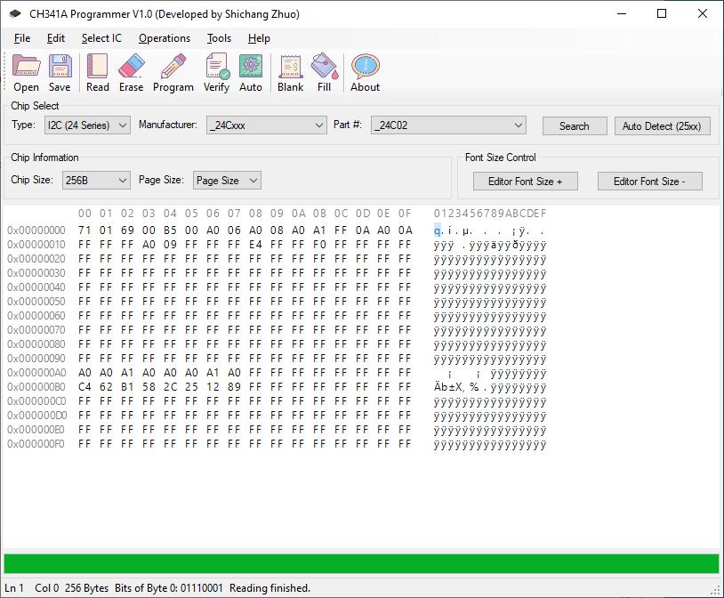

Rákötöttem a CH341A MiniProgrammerre, elindítottam az AsProgrammer programot, kiválasztottam az I2C protokollt, beállítottam a QN8027 címét (0101100), de az IC menüben mit válasszak? 24C01-től 24C1024-ig lehet választani. Valamit kiválasztottam, valamit olvas, de főleg nullákat. Itt elakadtam. Gondolom úgy kell olvasni, mint egy EPROM-ot, de mit válasszak? Ennek a chipnek 19 regisztere van. A cím biztosan jó, mert átállítva IC not responding jön. Volna ötleted?

Ez nem fog úgy működni, hogy "végleg" átírod
A transzmitter bekapcsoláskor, és minden gombnyomásra beállítja a paramétereket.
Hiszen ezzel állítja a hangerőt, frekvenciát, és nem biztos, hogy csak a megfelelő címeket módosítja, lehet hogy végig frissíti az összes belső regisztert.
Ezen kívül nem tudjuk, hogy az eredeti master "elengedi" -e az órajel kivezetést, azaz hagyja -e egy külső master által vezérelni.
Ezeket a kérdéses dolgok egy részét meg lehet mérni, pl szkóppal, pl. mikor ír a master, minek hatására, elengedi -e az órajelet.
Ha a programozód slave-ként tud olvasni, tehát csak kiírja a buszon levő byte-okat bárkinek is címezték, a kapott adatokból azt is látod milyen címre, mikor, mit ír a master.
Ezek után lehet továbblépni az átíráshoz.
A programozó működés-bekötés-használat kipróbálásához meg egyszerűbb egy másik i2c eszköz, hőmérő, szenzor, kijelző stb.

13 regiszter van benne (00-12isg). A 24C01 olvasáshoz jó lesz. Tehát az első 12 byte, amit ments le.
Ha minden igaz, a 02-es címen (harmadik byte) kell az első bitet nullára állítani.
Ne aggódj, hogy elrontod, csak írással nem lehet. Esetleg ha mégsem tökéletes a programozód, és rosszul írja meg, egy arduino nano mondullal a megfelelő módon helyre lehet állítani.

A QN8027-nek nincs saját eeprom területe, kár bármit is csinálni vele. Csak egy I2C slave, aminek
a master írja a registereit, ami minden induláskor megtörténik.
Kérdés , hogy az átírni kívánt paraméter hol van tárolva? Az eepromban, vagy hardcode-olt?
Egyébként induláskor a registerek a gyári értékeket veszik fel, ami a dokuban le van írva.
Jelen esetben 75us a default érték.
Egyébként egy MCP2221-el felépített protokoll konverter (I2C-USB) a megoldás, amivel ráléphetsz a buszra. Ehhez a MC add szoftvereket is. SM bus utility, stb. Írhatod ,olvashatod a slaveeket. Discovery-t tud, stb. Persze mint írták, kérdés, hogy a master mit csinál a buszon.

kovacsna
kovacsna picture
Az AsProgrammer memóriák kezelésére van. Itt nem erről van szó.
Neked arra van szükséged, hogy egy regisztert írj, adott címen,
kézzel küldj ki parancsot, stb.
Ami előrébb vinne.
Bekapcsolod a kütyüt. Alapállapotba teszed.
Kiolvasod az eepromot.
Aztán valamit , amit lehet, változtatsz. Pl csatorna.
Megint kiolvasod az eepromot.
Abból már tudunk agyalni, mi és hol lehet benne, mert látni a változást.
Sőt az is jó támpont, hogy megnézed a gyári regiszter tartalmakhoz képest, milyen módosított beállítások vannak.
Ezt is lehet az eepromban keresni majd. Aztán meglátjuk.
Közel sem biztos, hogy az FM ic regiszter beállításait az eeprom tartalmazza.
Ha mégis, akkor öröm és boldogság lesz. Mehet a Megoldva plecsni a címbe.:)
KN
lcsaszar
lcsaszar picture
Köszönöm a szép találatot. Ezek szerint nincs rá esély, hogy átprogramozzam? Van rajta valami USB port, nem tudom, mire való.
PushyG
PushyG picture
MP3 lejátszásra valószínűleg.
Szerintem valahogyan át lehet állítani.
Tegyél fel képet róla, hátha találunk közös erővel valami leírást.
G
lcsaszar
lcsaszar picture
Képek.
PushyG
PushyG picture
lcsaszar
lcsaszar picture
Köszönöm. A 3 másodperc nem jött be, de még próbálkozom.
A Google Lens-nek megmutattam, megtalálta a Belkin Tunecast II néven, és még ezernyi más néven. A legtöbb hack a hatótávolságot növeli. Egy helyen írják, hogy fix 75 us a preemphasis.
PushyG
PushyG picture
Ha minden igaz, akkor az usb az tápellátásra van.
Nem egyértelmű, próbáld ki, de, ha 3 mp-ig nyomva tartva kapcsolod be, akkor az FM módot lehet állítani, jelentsen az bármit is. Más beállítási lehetőség nincs a frekin kívül.
G
