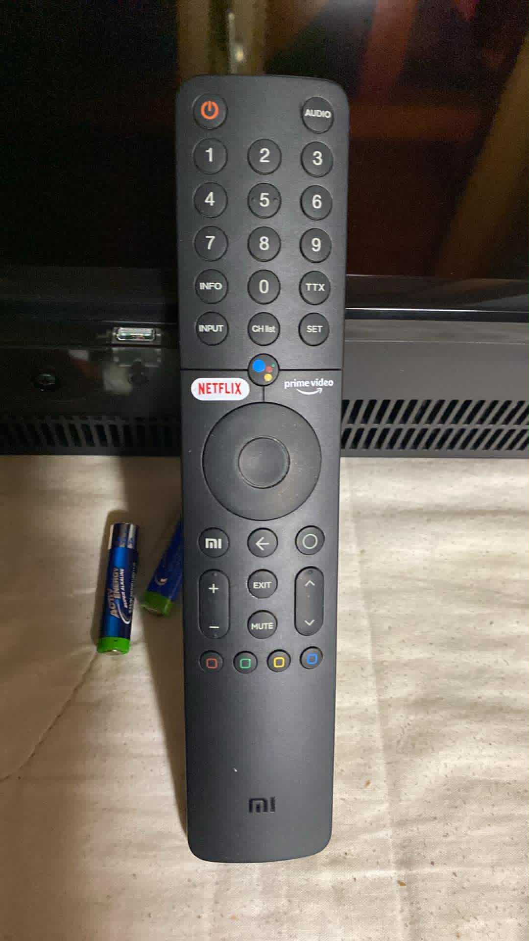

A címben szereplő tv -t egyszer csak nem működtette a távirányítója. Mivel nem infrás hanem bluetooth rendszerű, próbáltuk párosítani - de nem sikerült.
Minden gombnyomásnál felfedezhető mobiltelefon bluetooth kapcsolatok között, tehát nagy vonalakban működik a távirányító.
A tv -n csak egy gomb van, azt hosszan nyomva bejön a menü - de abban nincs távirányító párosítás menüpont.
A távirányítót több variációban próbáltuk 30 cm -ről két gombot nyomva tartva - de nem sikerült.
Van valaki aki tudja pontosan hogyan kell párosítani? Vagy valami egyéb diagnosztikai módszer a hiba behatárolására?
Előre is köszönöm!

Hjoco
Hjoco picture
Ez egy nagyobb távirányító, teszek fel róla képet. Vannak rajta ugyanilyen jelölésű gombok, de sajnos nem reagál a hosszú egyidejű lenyomásukra...
Találomra próbáltunk több variációt is, de nem történik semmi.
