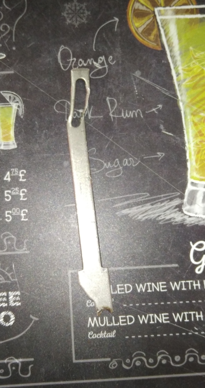

Sütő ajtóba keresek zsanért:
Akár bontottat is, egy darabra lenne szükségem.
Vagy ha jó áron van üzletben, fixpartnál 20 ezer a pár.

Legyártottam a sérült elemet, a legnagyobb kihívás a rugó összenyomása volt.

A sérült vasdarabot, ami a rugó közepén van, már legyártottam. Most valahogy össze kellene nyomnom azt a bazi vastag rugót indecision
