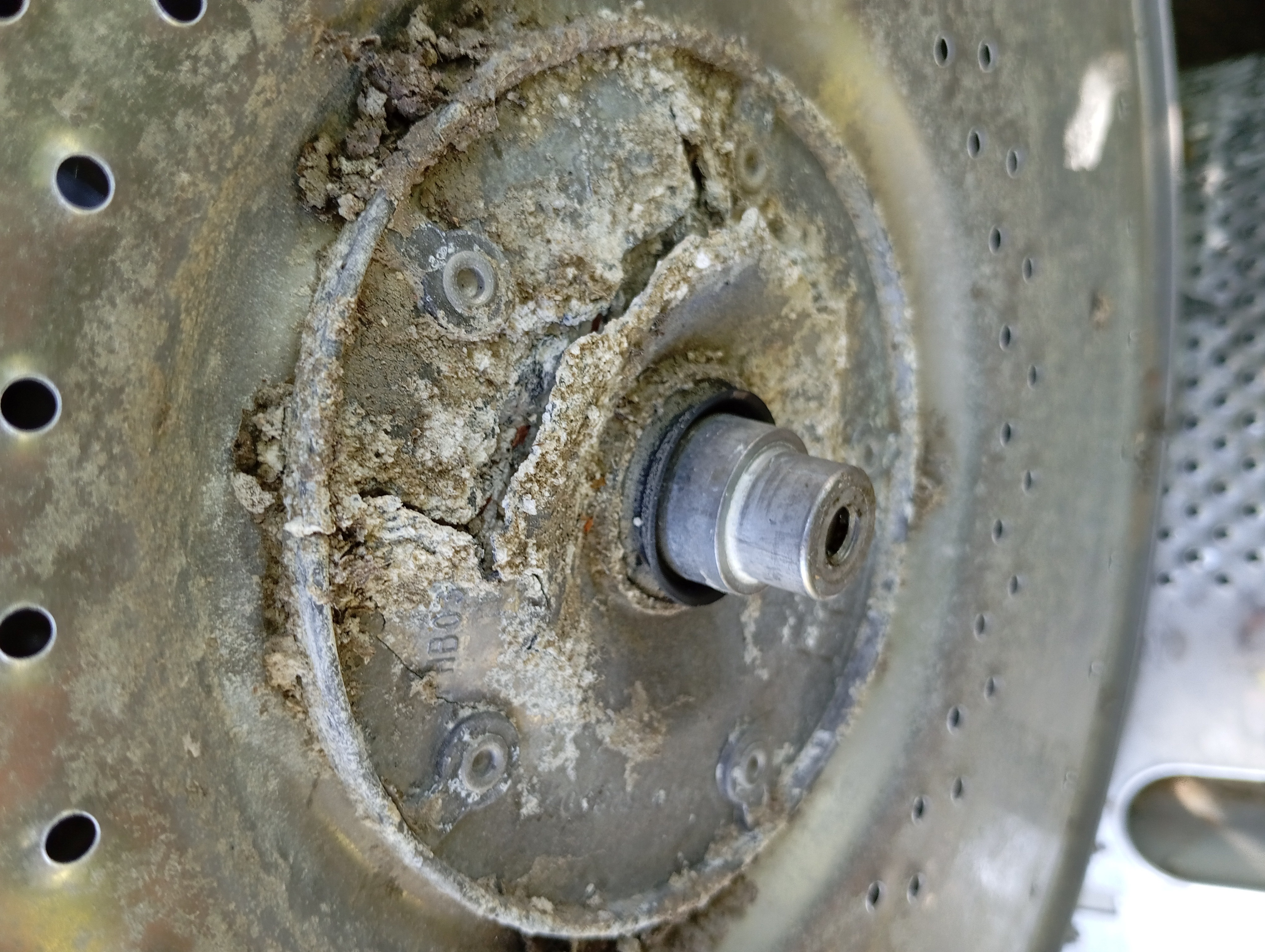

Lehet-e tudni milyen csapágy és simmering való bele?
Köszönöm.

Még egy kérdés, a tartót hogyan lehet megindítani? két csappal, rúddal nem mozdult. Nagyobb rúd kell? Vagy más trükk?
Én betettem egy passzentos fúrót és azt tőből ütve tudtam csak megindítani.
Más: a szíjtárcsánál lévő csavart elképzelhető, hogy nem kell teljesen meghúzni? Mert akkor már szorulna a dob. Nekem kb.2-3 mm-el a véghelyzet előtt kell megállnia, hogy jó legyen. Itt is be lehet ragasztani. Elvileg jól van összeszerelve...
Köszönöm.

Szia! Speciális szerszám kell hozzá, hogy kitekerd roncsolás mentesen. (Körmöskulcs) Vagy csinálsz hozzá egy laposvasból és két csavarból a megfelelő méretre belefúrva. És valóban van,hogy kell az 50-60cm hosszú erőkar
Igen a csavart beragaszthatod. És igen csutkára meg kell húzni. És nem szorulhat. Tuti a belevaló csapágyakat vetted? Mert kétfajta csapágymérettel létezik.

A 9-es szám alapján vásároltam, mm-re nem mértem meg, de azonosnak látszik. A bal oldal rendben van, a szíjtárcsa oldalán van a szorulás ha teljesen meghúzom. Sajnos a V tömítés nem simmering, itt pontosan kell állnia a tengelynek a csapágyhoz képest különben vagy szétnyomódik vagy nem tömít...

Ha nincs szétrohadva a tengely akkor nem tud félremenni a V gyűrű. A tengely megvezeti a csapágyat.
Az O gyűrűt is cseréled a menet alatt? A V gyűrű alatt kitakarítottad a tengelyen a fészkét?

Menet alatt O-gyűrű?  A menetnél sokkal nagyobb átmérőn van egy vékony O-gyűrű amit adtak hozzá, azt cseréltem. A V gyűrű fészkét gondosan kitakarítottam. (Az előző V gyűrű csonkra kopott, a gumi és egyéb trutymó állt mindenhol). Az új V-gyűrűt koppanásig betoltam. Lehet, hogy szétszedem megint inkább.

Rohad a tengelycsonk, és már ferde...szerintem

Nem tudom mire gondolsz hogy hogyan ferde... Neked van gyakorlatod benne, nekem nincs. Mindenesetre amikor szétszedtem még koppra volt húzva a csavar szerintem, de most már nem tudom meghúzni.

Kb. így néz ki már, a tengelycsonk.
Ez pl. egy Wh, de a Elux is kb. ilyen

Köszi. Úgy látom a leírásba be van írva, hogy 6203 a csapágy, a simmering speciális. Kétséges, hogy lehet-e külön cserélni a csapágyat.
Itt van balos és jobbos is, sőt külön a simmering. VA-22
https://heilmann.hu/Zanussi---Electrolux-mosogep-csapagy-komplett-l-ba

Csapágyat úgy sem lehet kiutni , mert bele van marva egy nút .

4071430963 ELECTROLUX

22-es  V gyűrűt bármelyik csapágyboltban kapsz.
https://www.google.com/search?q=22+v+gy%C5%B1r%C5%B1&oq=22+v+gy%C3%BCr%C...
A csapágy meg bele van öntve a menetes csapágyházba.
