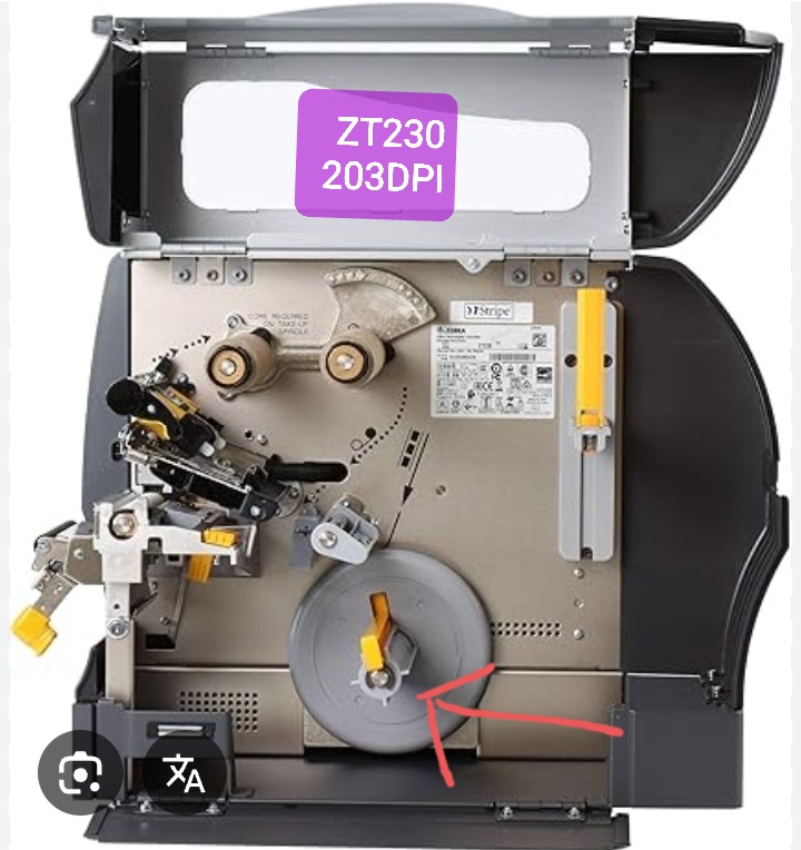

A címben említett ipari nyomtatóról lenne szó. A nyíllal jelōlt rekuperátor bekapcsolásáhos kérnék segítséget. ( Nem forog). Köszönöm.

Nyomtatón be kell állítani a következőt: Settings/Print Mode/Peel Off
Bármi más beállításnál ez a priféria nem működik.

Alapból egy ékszíj hajtja, nem lehet ki-be kapcsolni. Ha nem műkődik, akkor szakadt az ékszíj, vagy a kulung nem működik.
Szerk:
Bár a 230-ról nem találtam, de a 400-asba külön lehet installálni, külön motorral.
Weiss kollégánál a pont, én csak a korábbi típusokkal dolgoztam.
