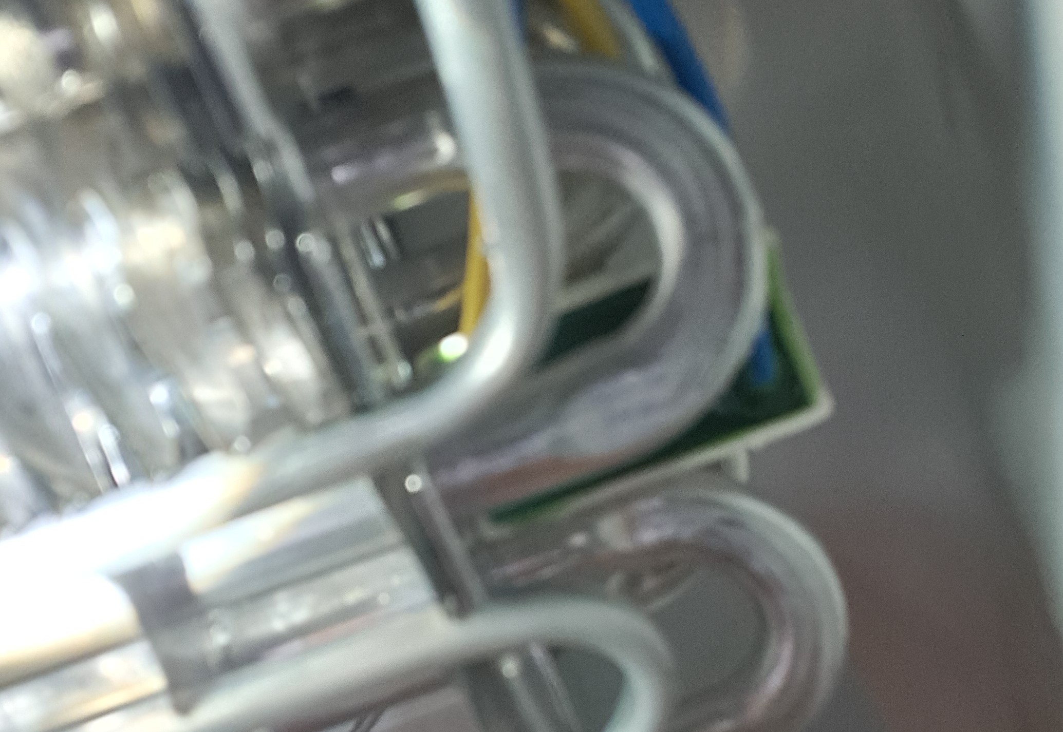

Illetve a párologtató oldalán van egy kis fehér téglatest, sajnos nem férek hozzá.. Kijön belőle 2 citromsárga és 2 kék vezeték.
A kékek sípolnak, a sárgák 6kOhmon kezdenek, majd kúszik felfelé.. Mi lehet az?

A felső párologtatón 6 vezeték van. Az első 4 egy kis fehér 'kockából" jön. Sajnos nem tudom mi az.. Nem is látom, nem is férek hozzá, rá van ragasztva a hőátadóra.. Az első 2 vezeték citrom sárga, azon 6 kOhm -ot mérek, ami megy felfelé... A másik kettő kék rövidzár,,, Lehet valami hőmérő + hőbizti? Pasz... Az utolsó 2 vezeték fehér, azon 460 Ohmot mérek... Az megy bele az alu csőbe körbe, gondolom az a fűtőszál... A 460 Ohm 230V-on kb 115W. Szerintem ez is lehet reális...
Szóval elvileg egyik fűtőszál sem szakadt, de 4 nap alatt full beáll jéggel az egész :( A vezérlőpanel gondolom a másik oldalt van valahol a nagy kondenzátor mögött..
Az lehet a következő? Nem-e kondi kiszáradt, vagy reléhiba? Bár eléggé fura lenne 5-6 éves a gép.. Vagy mi a fenét nézzek még?? A hőmérséklet ezek után jó a gépben, szerintem az alsó és felső hőmérő okés...

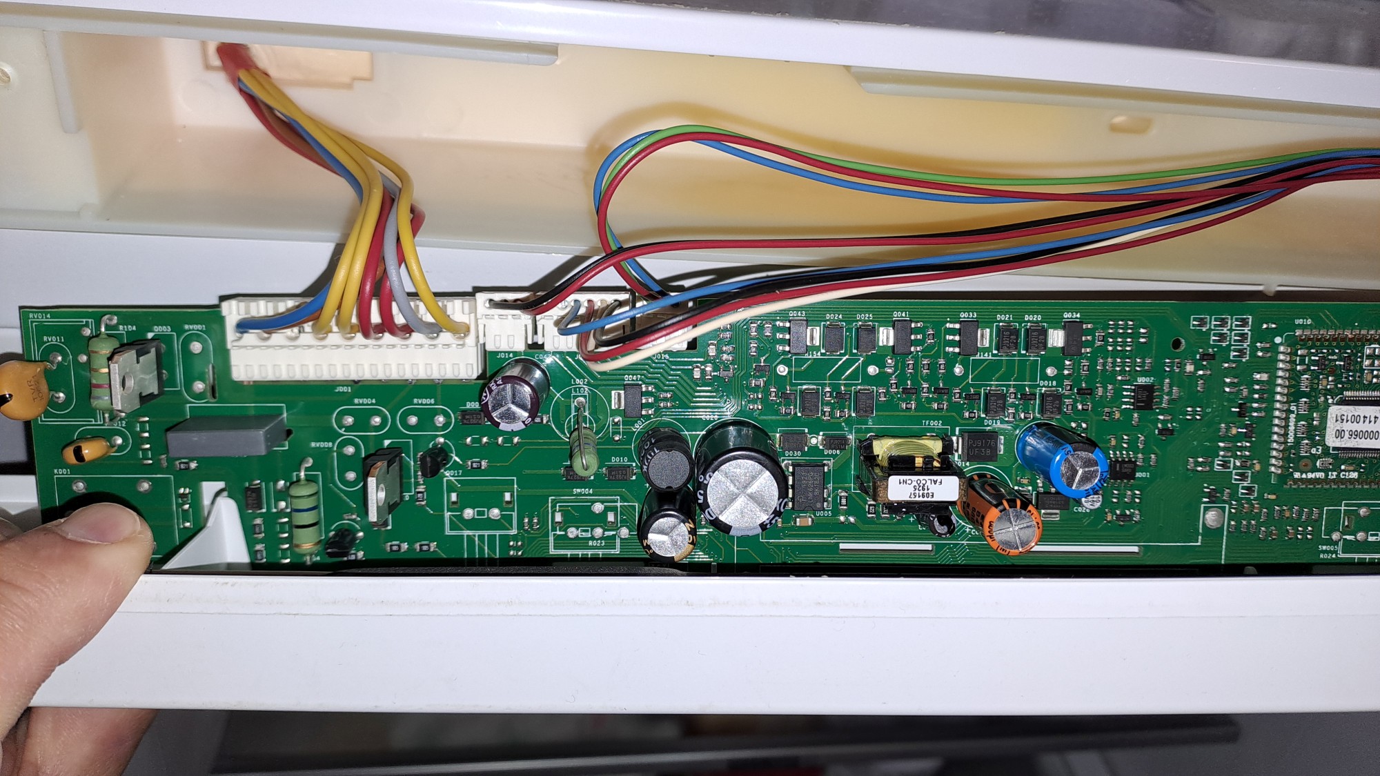

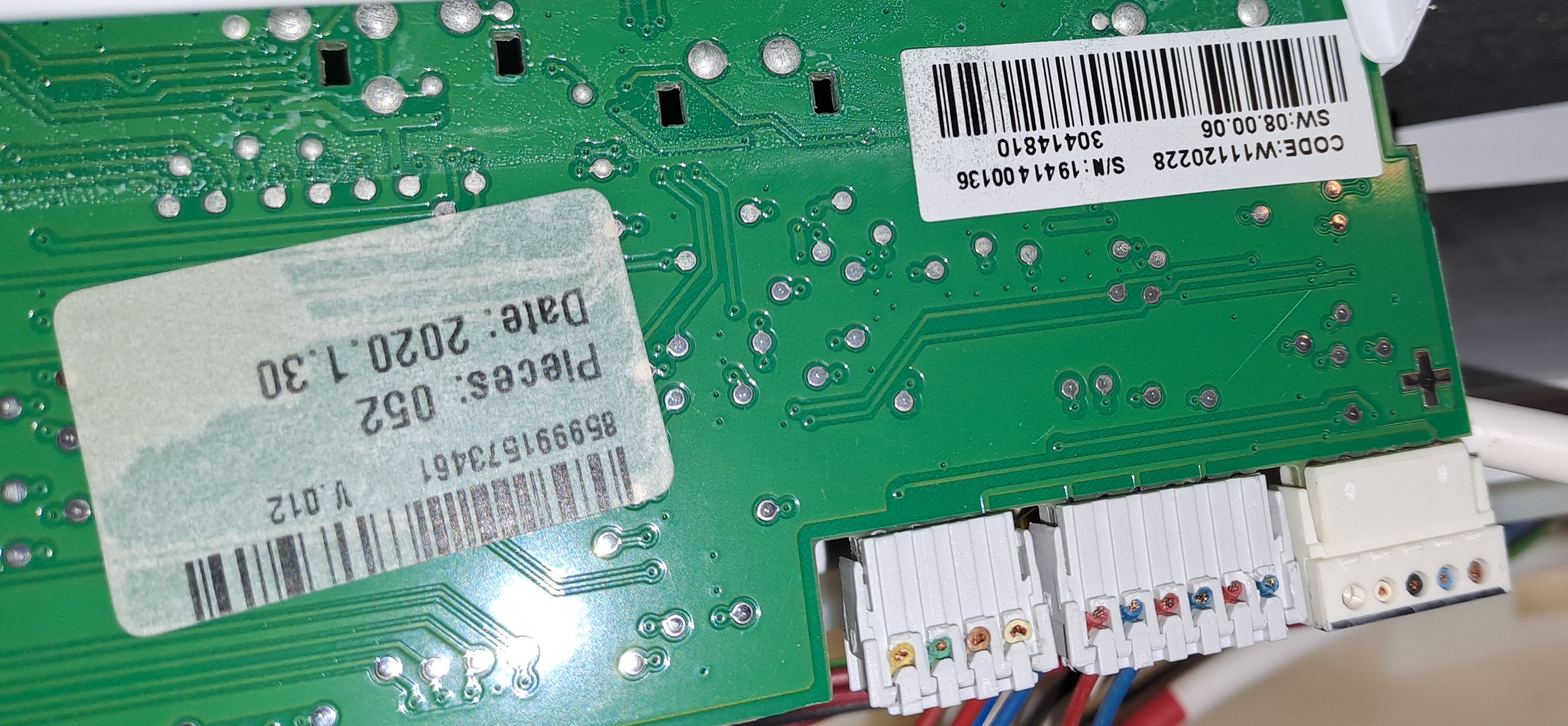

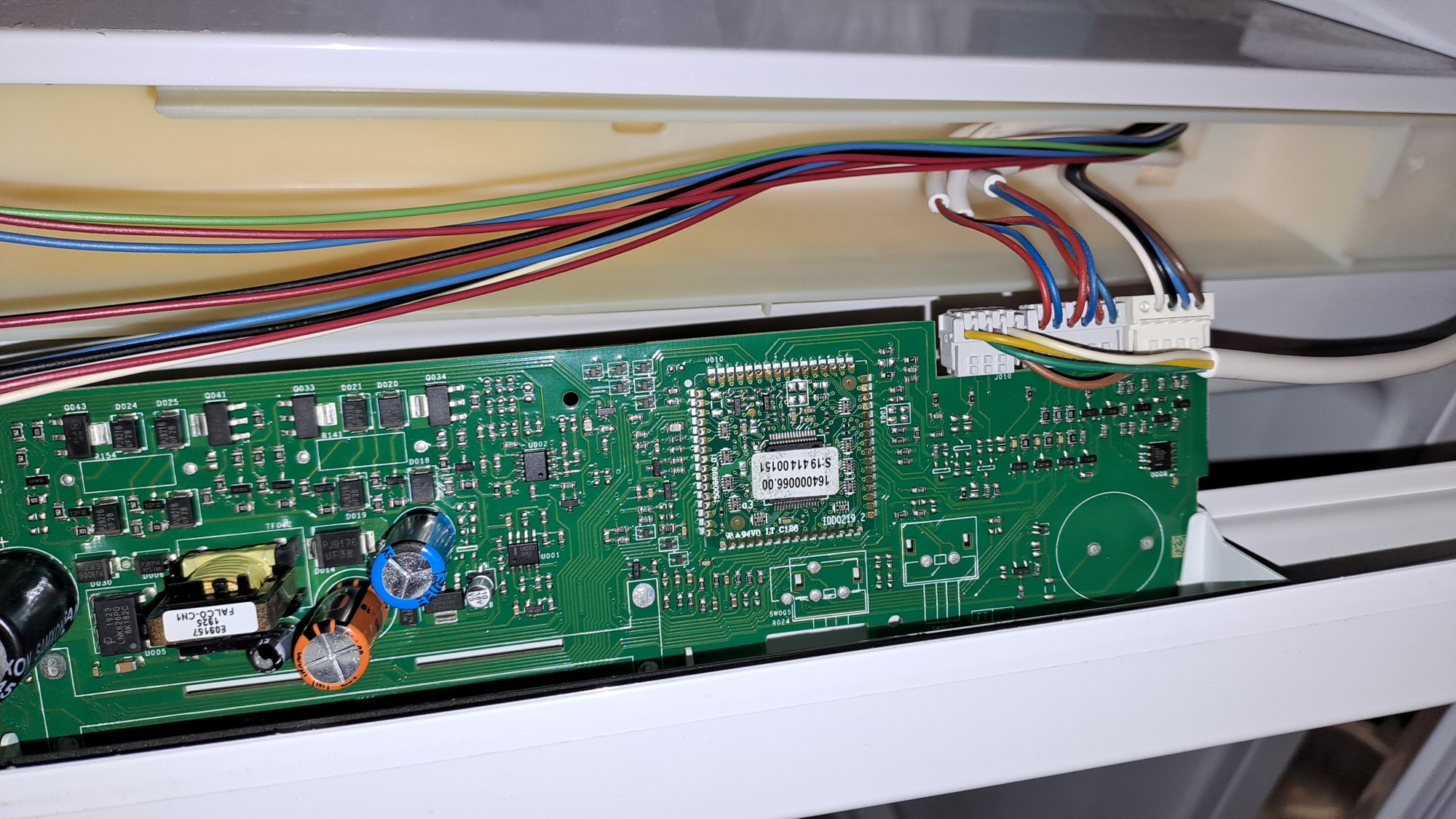

Hol lehet ebben a vezérlőpanel??
Hi!
köszönöm..
Sajnos az utolsó 2 oldal nagyon rossz minőségű, nem látszik hogy pontosan mik hová csatlakoznak, de legalább látom, hogy felül van a vezérlő..
Jó lenne tudni mi az a 4 lábú valami, de sajnos nem lehet elolvasni...
