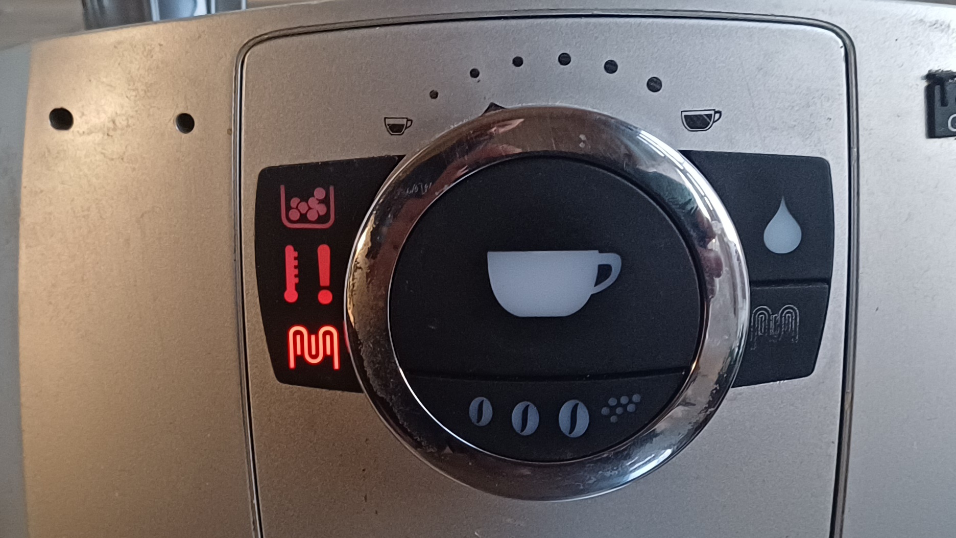

Egy vagy kettő piktogram van a kávémennyiség állító gomb jobb oldalán?
Istvan78
Istvan78 picture
Igy néz ki a kezelő egysége.
