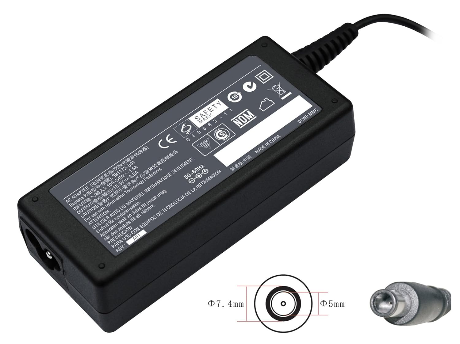

Azt írd le légyszives hogy a táp az eredet-e,esetleg próbálta-e már valaki javítani?
Tudomásom szerint majdnem mindegyik HP-nál 3 szál van bekötve az adapteren + - és 1 adatszál.
Ha az adatszál sérült (pl.elszakadt) nem fog tápról bekapcsolni hiába van meg 19V!
Szia. A táp eredeti, 2 darab eredeti töltővel probáltam, mindeniknél ugyanaz a jelenség. És mindkét táp, egy másik DV6 laptopnál a töltés működik.
A beteg laptopnál a LED sem világít, ami a dugaszba van beépítve.
ezt fejtsd ki légyszi mert nem értem " ami a dugaszba van beépítveˇ" tápon levő led nem világit ,vagy az alaplapon levő?
DC csatlakozó az alaplapon oké? kh, lábtörés szokott még előfordulni.
Meg kéne mérni a feszkokat dc aljzaton is ,nálam a vezérlő szálon most mértem közel táp-feszt mérek a testhez képest
(Tüskén)
Nekem nagyon gyanús hogy a kommunikáció hibás a táp és az alaplap között.
A tüskén 18.8 voltot mérek amikor a dugasz le van húzva az alaplapról, viszont ha rádugom az alaplapra, akkor 0.75-re esik a feszültség

megmértem,6,5v esik vissza és ha bekapcsolom akkor 7,1v lesz.
Valami bibi van akkor, es nalam az ACIN 0V mutat, es 3.3-nak kell lennie, hogy bekapcsoljon a laptop. A PU5 9. lábán megvan a 3.3 volt, de a PR84 ellenállás másik felén már 0V-ot mérek
Minap mértem egy ugyanilyen gépet, de az sehogy nem akart indulni, viszont a center pin ott is ilyen alacsonyra esett vissza. Egy tuti jó töltővel is próbáltam.

19,3 voltot mérek a belső paláston, és 18.8 voltot a tüskén.
