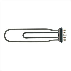

Szóval vettem új fűtőszálat, kicseréltem. Ami nem látszott a dob felől az a fűtőszál alsó részénél a védőfém burkolat két helyen is el volt korrodálva.
A másik - számomra inkább megdöbbentő - látvány a fűtőszál tovább vizsgálatánál adódott: Valamikor csapágyas lehetett ez a gép, és a dob - ahogy forgás közben ütött - bemarta a fűtőszál külső burkolatát, de a szigetelését is. Látszott a vezetőszál.
Szóval, nagyon ideje volt cserélni.

Úgy néz ki, hogy neked volt igazad, és mindazoknak, aki a fűtőszál szigetelési hibára tippeltek: Levéve a csatlakozásokat a szálról, szépen elindult a program és legalább 1/4 órát ment (4A), majd leszivattyúztam a vizet (11C). És mind ezt a Fi-relé leütése nélkül. Azért voltam olyan eltökélt a szűrőkondenzátor mellett, mert teljesen rendszertelen időben jött a hiba.
Ahogy mértem az ellenállást a fűtőszálon teljesen illogikus értékeket kaptam, ugyan is ha a szál egyik vagy másik oldalát mértem a földhöz , más és más eredményt mutatott a műszer (egyszerű ohm mérő).

Ez a fűtőszál téma már többször felvetődött, amire már többször adtam ugyan azt a választ, tehát:
A fűtőszálak egyetlen és máig megoldatlan szigetelési hibája, a gyártási technológiájából adódik. A fűtőtest és a szál kivezetésének tömítése az, ami az évek alatt a változó hőmérsékletek hatására kissé öregszik, zsugorodik, emiatt és az anyagok változó hőtágulása miatt, a gyengébben sajtolt végnél egy kis rés keletkezik, így a gyakori harmatpont kialakulása miatt, pára kerül a fűtőszálat körülvevő porcelánporba, ami kihűléskor nem tud távozni, mert a fűtőtest rászorul a kivezető tömítésére. Amikor a porban ez a bezárt nedvesség elér egy bizonyos szintet, akkor a fűtőpatron ezen végén a fűtest és a fűtőszál között leromlik a szigetelési ellenállás olyan szintre, ami egy 30mA-es ÁVK-t is képes megszólaltatni. ÁVK nélkül csupán azt veszed észre, hogy egy idő után a fűtés bekapcsolásakor leveri a kismegszakítót, mert a fűtőszál terheléséhez hozzáadódik a rossz kivezetés felőli, a test(védővezető) felé folyó áram nagysága is. Ha megfordítod a hálózati csatlakozót, akkor még egy rövid ideig életet lehelhetsz bele, mert a fázis lekerül a hibás végről, de már életveszélyes lehet a dolog, különösen egy tökéletlen védővezetős rendszerben.
