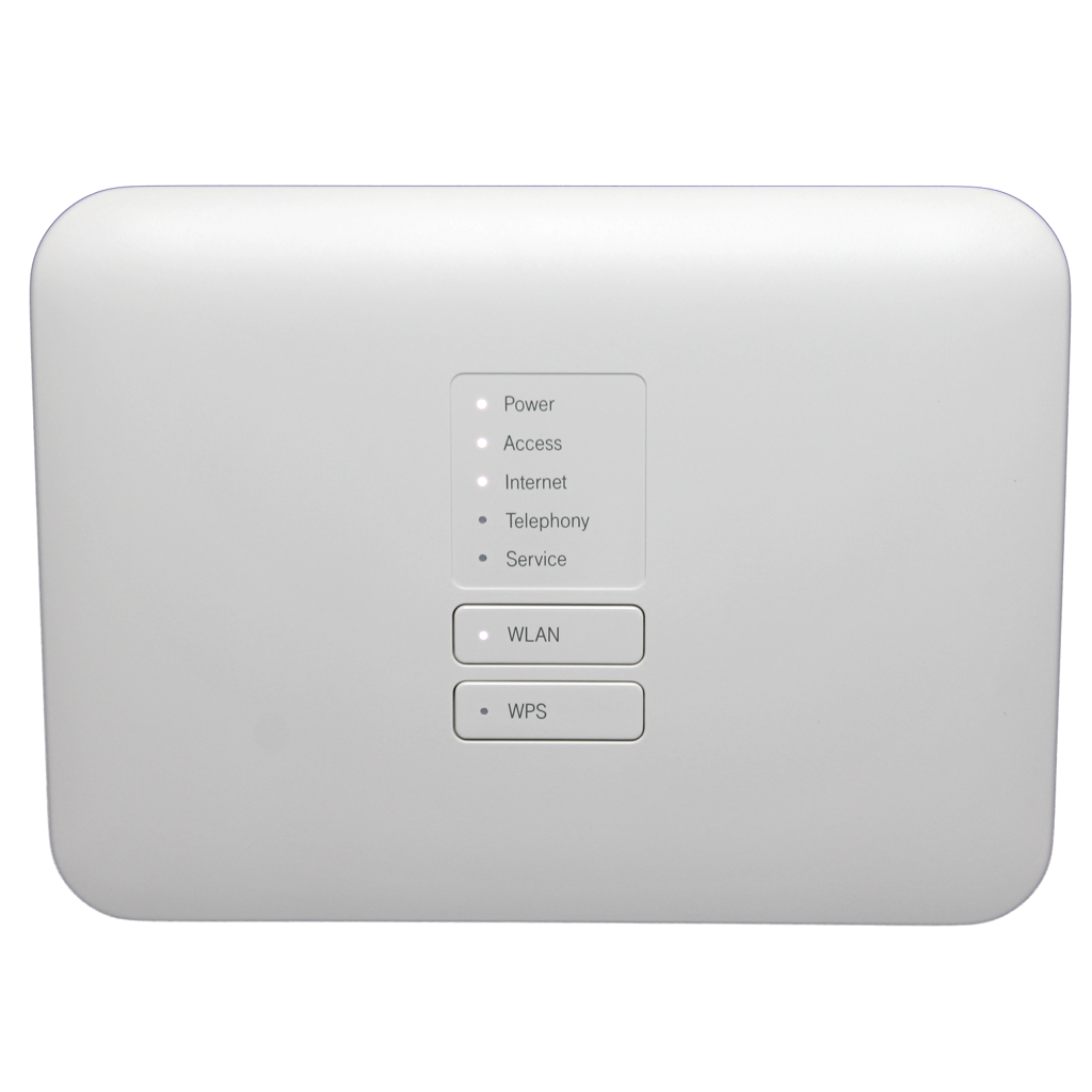

Sajnos elfelejtettem a WI-Fi jelszavamat.
A Telekom csak azzal foglalkozik, hogy jó pénzért új jelszavat ad.
Vissza lehet keresni a saját jelszavamat valahogy? Egy friss tabletnál volna rá szükség. A telefonom automatikusan kapcsolódik rá.

Akkor a PC-n lépj be, és úgy módosítsd a jelszót. A router belépési jelszava rajta van a routeren. Azt nem változtattad meg, csak a Wi-Fi-t. Persze a legjobb lenne, ha egy hozzáértő megszakértené a helyszínen.
Addig is csatoltam a router képét. A pirossal keretezett a szükséges adat. Természetesen a password nálad eltérő lesz , de az usernév ugyanaz.

Nagyon köszönöm, ez volt a megoldás!!! (...vége, mert eleje is volt, ahogy be kellett lépni a routerbe)

De mint azt már 4 napja megemlítettem, a routered elején ott virít a "WPS" nyomógomb.....úgy tűnik itt senki nem ismeri ennek a funkcióját!?!!! Brrr...
Ez pont arra való, hogy a jelszó ismerete nélkül is rá tudj kapcsolódni új eszközökkel (pl.tablet) a wifidre !
Leírásából (ezt meg kellett kapnod) kiolvasható a "hogyan" ...(de megsúgom: megnyomod röviden a WPS-t utána azonnal csatlakozol a tablettel a wifidre...és menni fog, megbeszélik egymás között a tudnivalókat, és rá fog csatlakozni a tablet))
Persze reménykedjünk, hogy ezt a funkciót nem kapcsolta ki senki a router menujében...

Ha a telefonod Androidos, akkor amikor csatlakozva vagy a kívánt routerhez:
- beállítások/kapcsolatok/wi-fi, ott ráböksz a kapcsolódott routerre, ott pedig a router kezelése lehetőségre
- bejön a router webes felülete, ott belépsz a már említett módon, a router matricáján levő felhasználónév/jelszó párossal, ha megváltoztattad, akkor keresd elő a füzetedből
- megkeresed a router menüjében a wifi beállításokat, ott talán biztonság fül alatt lesz az SSID (wifi hálózat neve), majd a kulcs (nem jelszó), ott rányomsz a láthatóvá tevő gombra
- kipróbálod az új tableten, örülsz
- beleírod a füzetbe, vagy ráragasztasz egy matricát a routerre (ne a szellőzőjére), amire ráírod
Ha másik verziójú Android, akkor lehet, hogy nem lesz router kezelése. Az IP cím 192.168.x.xxx lesz. Írd be a telefonodon a böngészőbe, hogy '192.168.x.1'. Idézőjelek nélkül és az x a leolvasott harmadik érték legyen. Tehát pl. a telefonod 192.168.0.25, akkor a böngészőbe azt írod, hogy 192.168.0.1, ha 192.168.1.akármi, akkor 192.168.1.1-et írsz. Ha bejön a router felülete, akkor onnan ugyanaz.

Telefonnál nálam a wi-fi beállításoknál ha felcsatlakoztam a routerre van olyan, hogy
Érintse meg a jelszó megosztásához. Ha megbököd ad egy QR kódot.
Másik eszközzel és QR kódolvasó appal simán olvashatod a jelszót.

A router Wifi jelszó kezelése annyi, hogy megfordítod! Az alján ott a wifi jelszó! A LAN-é az más kérdés..
