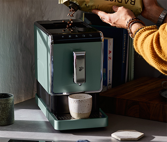

A család kávéfogyasztásának növelése céljából vettem Karácsonyra egy ilyen automata kávéfőző masinát. A leírása nem említ semmi extrát a vízkőtlenítéshez, csak annyit ír, hogy kávéfőzőkhöz valót használjunk. A legolcsóbb, amit találtam semmi másból nem áll, mint citromsavból, ami viszont van itthon még fél kiló. Használhatom hozzá? Mekkora mennyiséget tegyek bele?
Üdv: Jácint
Köszönöm a tanácsokat, a citromsav mellett döntöttem!

Nagyon jó választás volt, meglepően jó gépek. Gyártják több néven is, Severin, Sencor. Egyszerű gép, kevés beállítási lehetőséggel, de meglepően jó kávét ad viszonylag kevés kávé felhasználásával. Bekapcsolás után pár másodperc és már üzemkész is.

A citromsav tökéletes a vízkőtelenítéshez. Én fél liter vízben szoktam elkeverni 2 evőkanállal.
