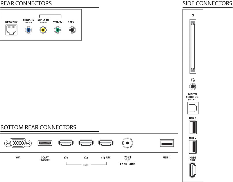

Philips 47PFL4307H12 tv digitális hd csatornáinak behangolására kérnék segitséget
A tv leirása alapján,hiába követem a leirt pontokat/belépés a csatorna beállitásba,utána tesztvétel digitális üzemmódba,malyd keresés,malyd oké gomb sajnos nem indul el,ha tudna valaki segiteni nagyon megköszönném.

A legnagyobb problémám,hogy rákapcsolok aCSATORNA KERESÉSRE és felugrik egy kis ablak.és KÓD beirását kéri.és nem lehet a csatorna keresést elinditani.Már próbálkoztam a 4-0,4-1-től a 4db-9-es,valamint az 1234beütésére mindig azt irja ki,helytelen kód,és nem enged tovább lépni.Ha tudna valaki segiteni NAGYON megköszönném!!!!!!! Most vezették be adigi üvegkébelt,és koax kébellel müködik az egész rendszer.

Az ország kiválasztásánál NE 'agyarországot válaszd, hanem Finnországot és nem fogja feldobni a kódbekérő ablakot. Utána már menni fog az automata keresés a DTV csatornákra. Nálam mindenhol csak Philipsek vannak és tökéletes a csatornák automatikus beállítása.

T:DONGÓ! NAGYONSZÉPEN KÖSZÖNÖM A FINNORSZÁG TÖKÉLETES!!!
