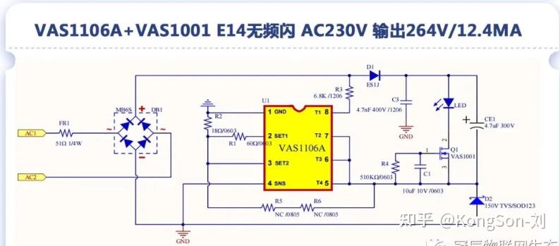

Sziasztok
Hozzám került néhány ilyen ledes lámpa amit jó lenne megjavítani
ezek egy része led hibás ki vannak égve egyes ledek ezek alu nyáklapon vannak a ledek cseréje nem gond
másik része meghajtó hibás a meghajtó ic bp2616
jó lenne szerezni egy kapcsolási rajzot erről a led meghajtó panelról mert az ic-ről csak alap kapcsolási rajzokat találni
ezen a panelon az ic 4 talán tranzisztort vezérel a nagyobb áramok miatt ezekről nem találtam semmit jó lenne kicserélni nagyobb áramúra mert láthatóan nagyon melegednek nem kell feltétlenül smd-nek lennie
nem látom ezeken hogy honnan hogyan kapják a vezérlést ezért is jó lenne egy kapcsolási rajz hozzá
Teszek fel képeket róla az azonosítás miatt

Szia
Köszi
De mint írtam ezeket ismerem megtaláltam de ez eltér az alap kapcsolástól ettől én nem tudom kitalálni hogy ez hogyan hajtja meg a 150 vagy a
284 smd led-et
A 4 párhuzamosan kötött félvezetőről sem találok semmit nem tudom hogy tranzisztor vagy fet amit jó lenne nagyobbra cserélni

Szia
A lámpa vagy ledes fénycső helyettesítő típusa az ami a képen látszik hátulról V-Tac
a panel megegyezik mind a kisebb és nagyobb teljesítményű lámpánál
Kérdés még az lenne hogy mi az a 4 félvezető beszerzés vagy mivel lehetne helyettesíteni
még azt sem értem hogy az 4 félvezető mitől kapcsol be talán valamilyen impulzus sorozatok mennek oda és kis smd kondin keresztül kapja a vezérlést ?

Mivel csak a két lába van bekötve, ez valószínűleg egy áramgenerátor. Nem fet vagy tranzisztor, hanem erre a célra gyártott speciális alkatrész.
Illetve nem is olyan speciális, hiszen hasonló tokozással rengeteg feszültség stabilizátor kapható - miért is ne lenne ilyen áramgenerátor is. Ha mondjuk egyenként 100mA -es, akkor így pont 400mA. Arra kellene törekedni, hogy kicsi legyen rajtuk a feszültségesés. A driver áramának pontos beállításával ezek csak a kisebb belengéseket kompenzálják - szerintem.

Szép átlátható egyszerű egyoldalas panel, feliratok olvashatók, nincs szénné égve, ic alapkapcsolás megvan...
Könnyű dolgod lesz a kapcsolási rajz visszarajzolásánál.
