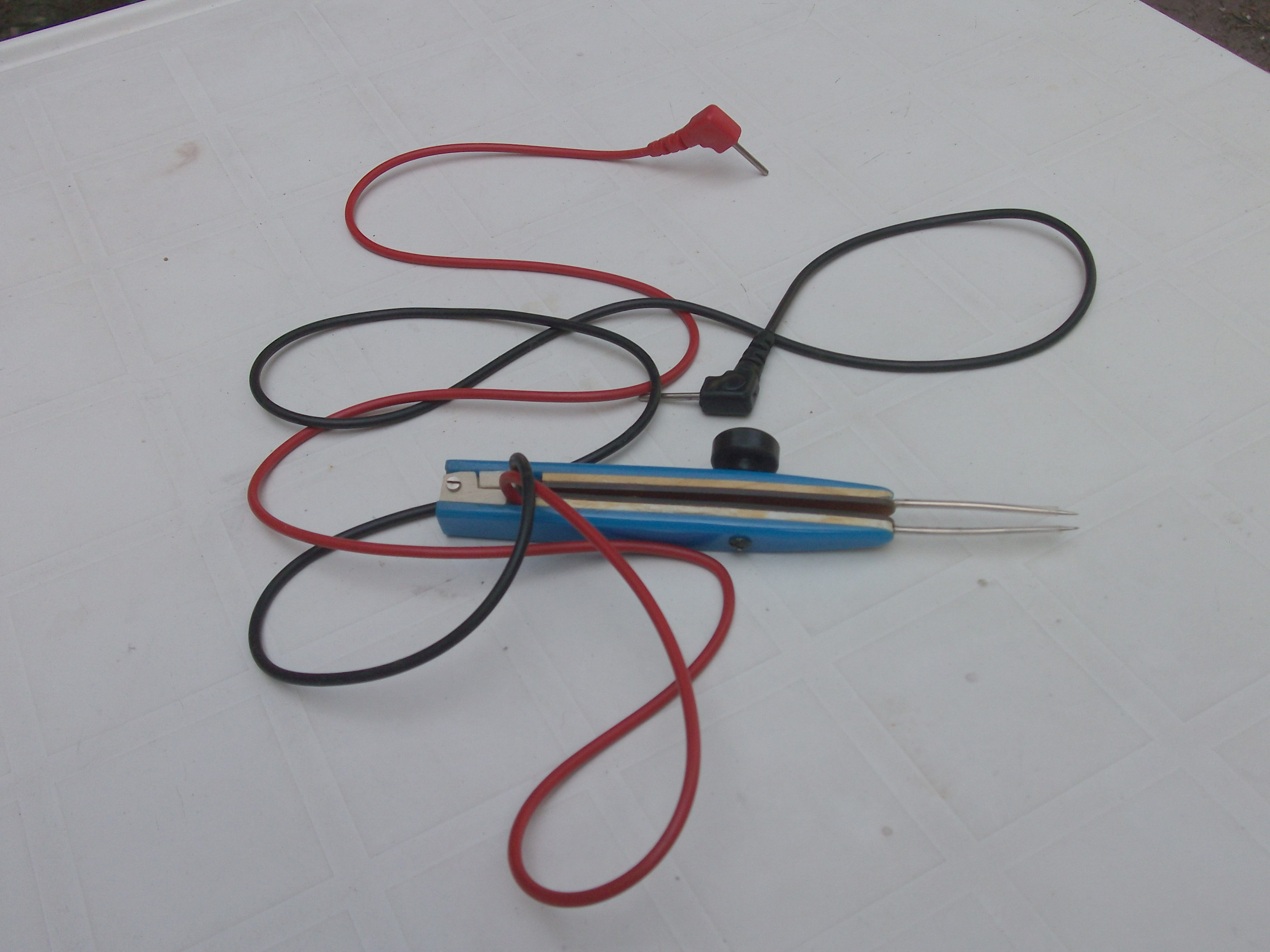

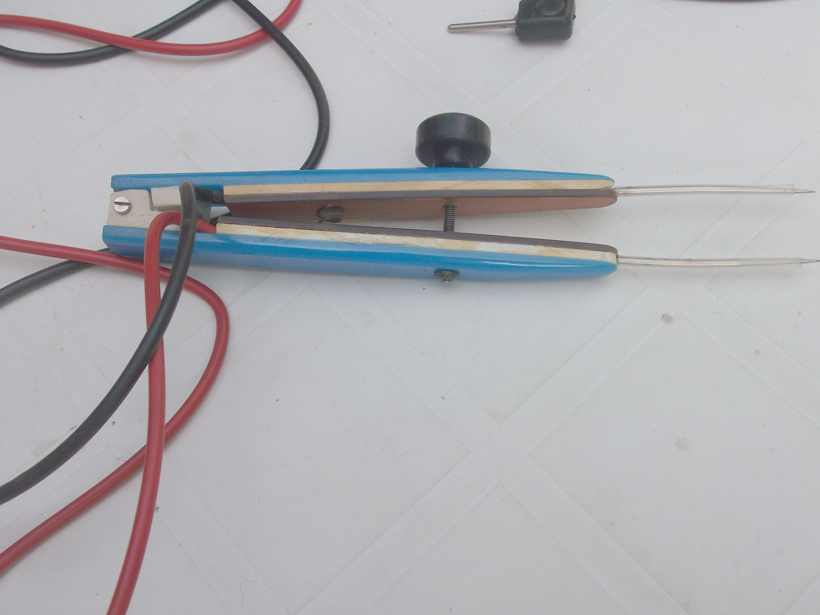

A "baj", hogy ez sűrű lábú, mikroszkóp ajánlott, hacsak nem vagy 18 éves frissen kikelt sas
SzBálint
SzBálint picture
szia mindigéhes:   a   "+"   mérőcsúcsaimat kifúrtam 1 mm-es fúróval és varrótűt forrasztottam bele a bunkó gyári csúcs helyett, sosem csúszik le
Az ilyenek mérésénél mindig nagyítót használok
Ilyet is csináltam
