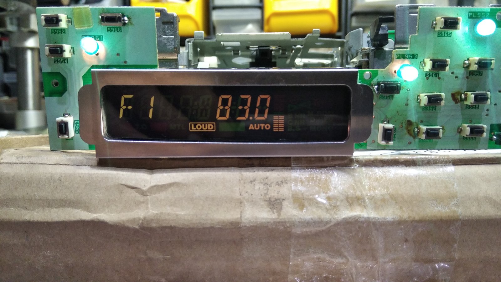

Kenwood KRC-X70 rádió LCD kijelzője csak szemből látszik rendesen
10 posts / 0 new
Jaca
Jaca picture
A kijelzőt Sanyo LC7582E IC hajtja, a VLCD az 5V-ra van kötve fixen. Fóliavágás után osztóval csökkentettem a VLCD-t, roszabb lett. Zebragumikat megtisztítottam, ízzók cserélve. Másik polárszűrőt az LCD-re rakva sem javul a helyzet.
Ha oldalról, vagy felülről nézem, az inaktív szegmensek látszanak. A kijelzés fekete alapon fehér szegmensekkel történik.
Próbáltam az izzók mélységével játszani, semmi változás. Mit érdemes még megpróbálni? Vagy ez megöregedett, és ilyen?
Üdv: Jácint

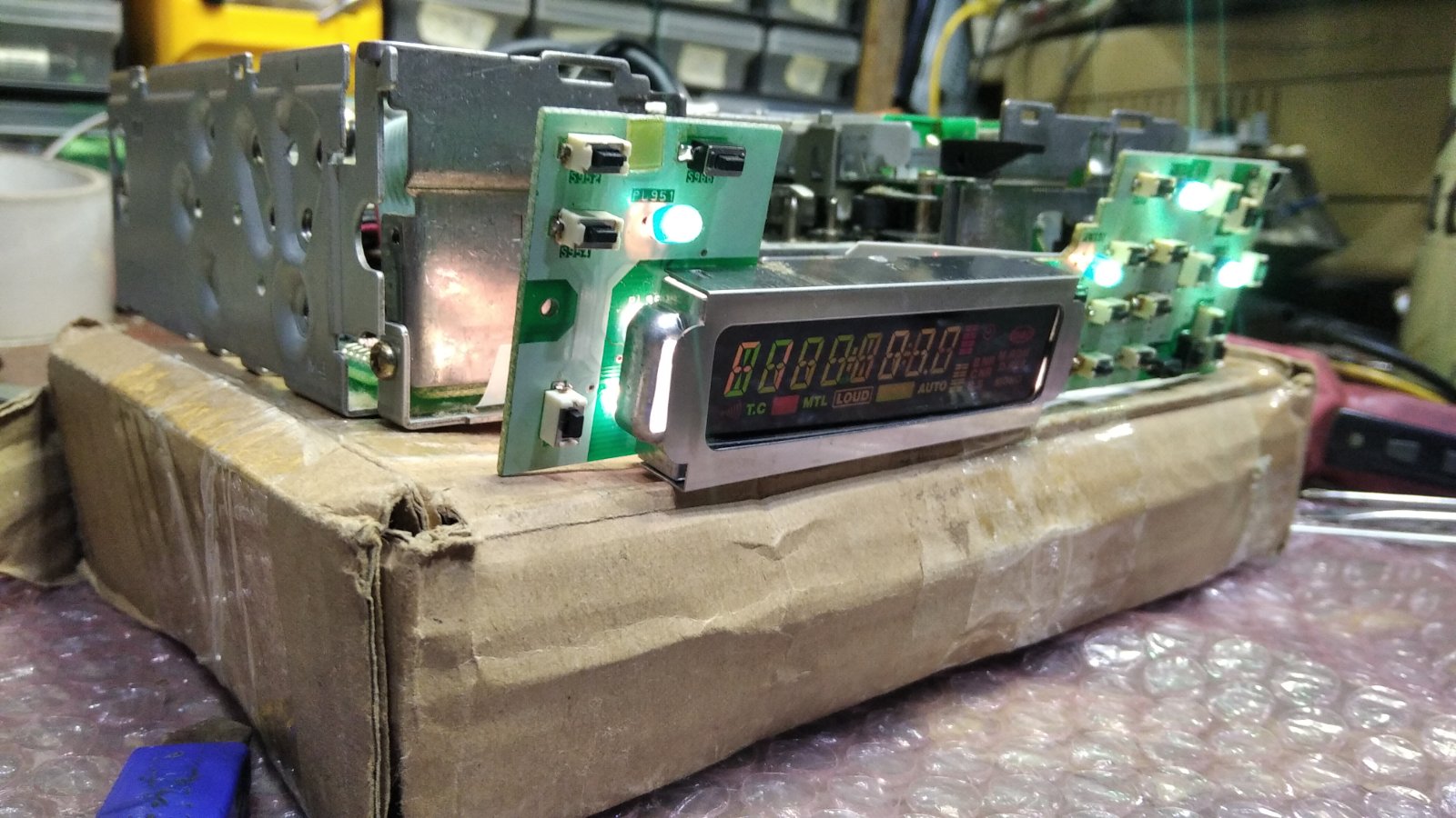

Ha megfordítod a polárlapot nem vált át fehér alapon feketére?
Hátha úgy jobban látszik. Lehet, hogy hülyeséget beszélek.
Jaca
Jaca picture
Rá van ragasztva a polár lap. Azt viszont próbáltam, hogy eléraktam még egy polárlapot.

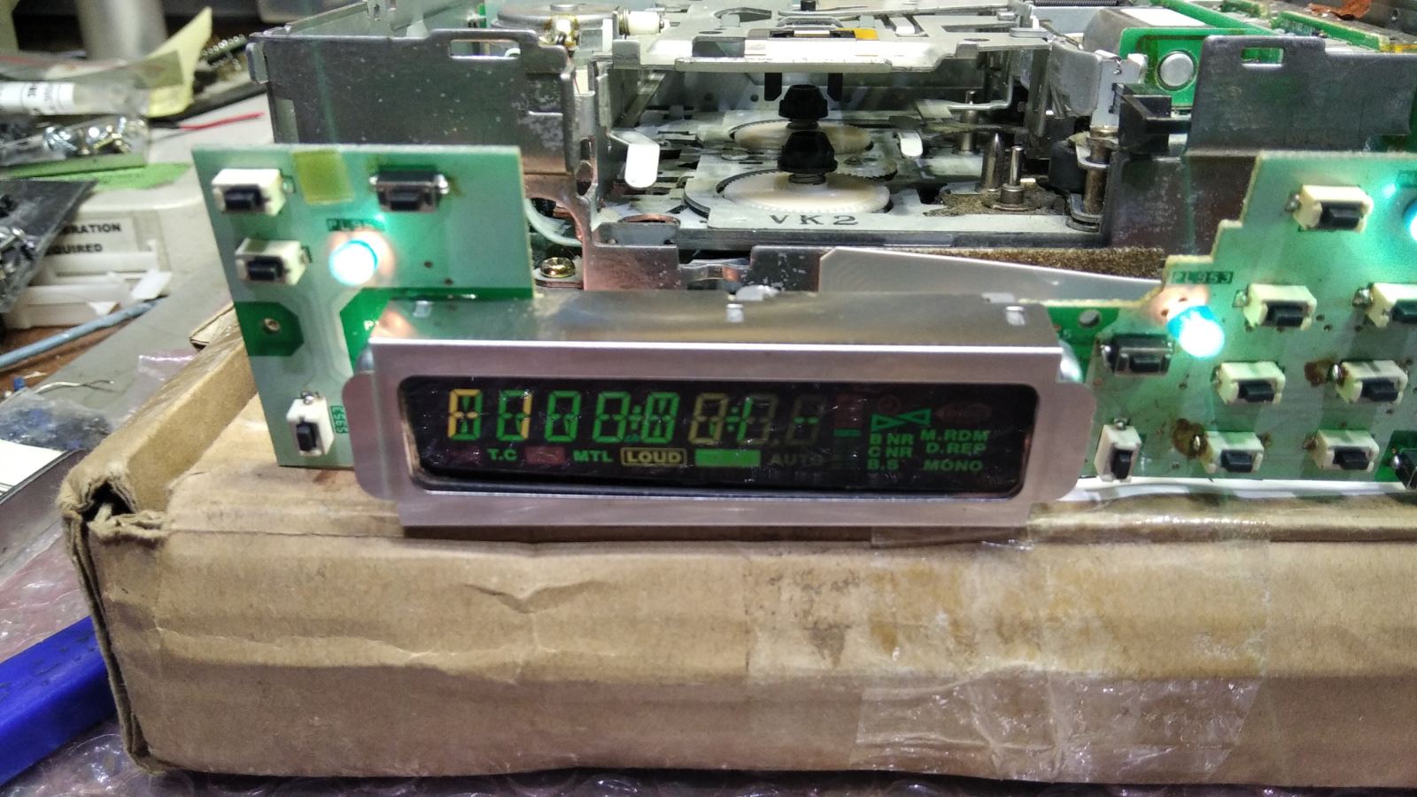

szia:ez olyan, mikor " áthallás" van a szegmensek között
Én IPA-val alaposan  lemosnám a szegmensek kivezetései  között is, a vezérlő IC-t is
(Vagy levegőt kapott az LCD)
Jaca
Jaca picture
A zebragumit átmostam már, a kijelzőt nem igazán tudtam kivenni a fémkeretből, nagyon eröltetni meg nem mertem, mert nem igazán lehet ezt  pótolni.

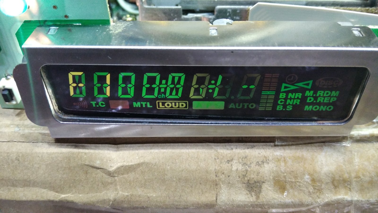

Multiplexált, vagy minden szegmens külön vezérlést kap? Próbaként le lehetne választani az egyik szegment a vezérlésről, és +5 V-ra és GND-ra felváltva kötve teszteni. Ha jó, akkor a vezérlés (szkóppal nézve OK a jel amplitudója?), ha nem, akkor is lehet még földszakadás.
Jaca
Jaca picture
Jót kérdeztél. A jelalakok rendben vannak, azt néztem szkóppal. Szemből nézve tökéletesen látszik minden, de ha kicsit is felülről nézem, akkor már az inaktív szegmensek látszanak. Túl erős lenne a háttérvilágítás? Próbáltam játszani azzal is, mennyire tolom be az izzókat.
tvdvdszerviz
tvdvdszerviz picture
Arra gondolok a tűző nap úgymond "megette" az LCD-t. A folyadékkristályos kijelzők megsínylik a tűző napot.
