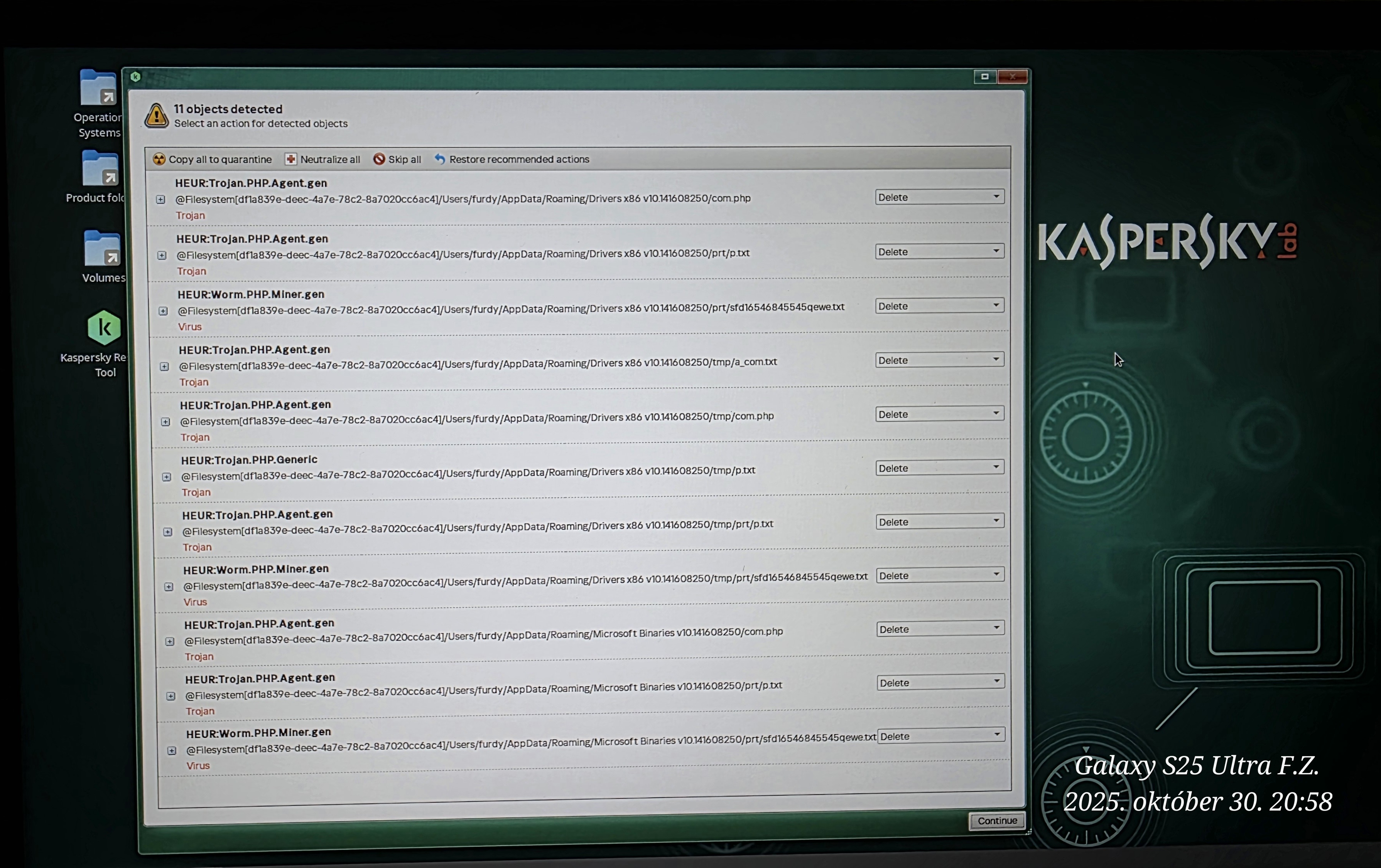

Hello!
Letöltöttem a Kaspersky Rescue Disk 24 visus kergetőt kiírtam usb-re,
erről bootolva ez már talált 11 vírust. Remélem megtalálta azt is ami ezt okozta.
D meghajtót formáztam, majd visszamásolom az adatokat.
Remélem jó lesz, nem szeretném újra telepíteni az egészet, csak ha nagyon muszáj.
