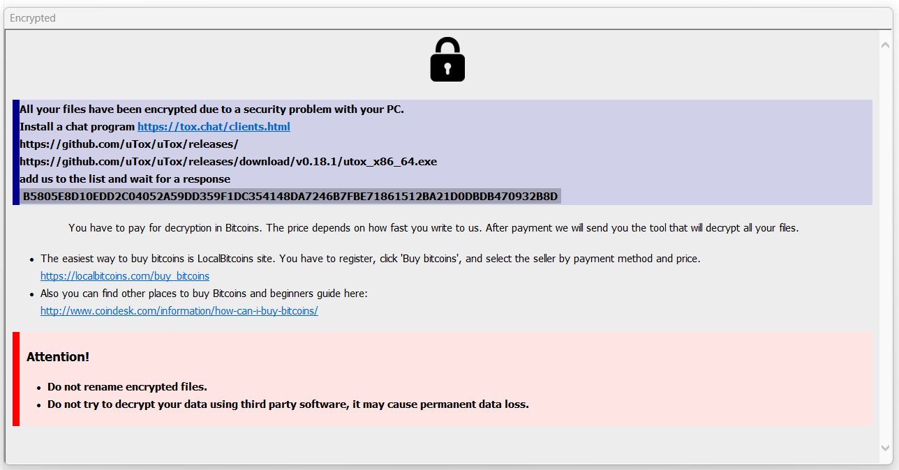

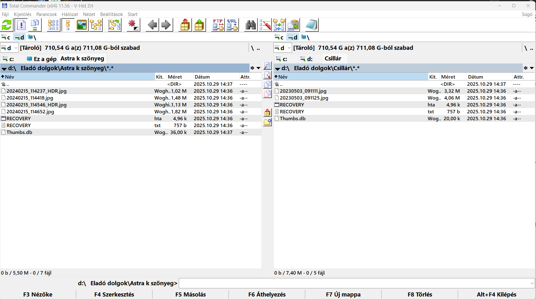

Hello!
Ma arra lettem figyelmes hogy, d meghajtom teljes tartalma le lett titkosítva.
Az összes mappa tartalma nem elérhető, mindent átnevezett valami vírus.
A c meghajtó talán jó maradt, de már ebbe se vagyok biztos.
Futtattam teljes vizsgálatot nem talált vírust a Windows 11 pro vírus keresője.
Szerencsére 2 hete teljes mentést csináltam a d meghajtóról külső tárolóra.
Tud valaki tanácsot adni mit tegyek, formázzak mindent és telepítsem újra az egészet?
Köszi!

2 éve nekem is sikerült szereznem egyet. Semmi vírusirtó nem, vagyis egy a Spyhunter5 ismerte fel.
Minden átkódolt könyvtárba tett egy txt file-t, amiben egy kód volt ami alapján ha fizettél volna megkaptad volna az adatokat.
Sajnos, Mivel online a féreg, így nem volt visszafejthető és irtható.
Szerencse, hogy a "felhőben" minden megvolt, így minden meglett, csak a tortúra az újra telepítés.

Én MLZA vírust kaptam úgy 2-éve.
Kizárt sok csoportból( többek közt innen is). Haza vágta az E-mail is,hogy ne tudjak belépni a GOOGLE fiókomba.
Az összes meghajtómon levő adatokat titkosította.
Neki nem volt gond,hogy azok a meghajtók nem üzemeltek.
980 USD követelt bitcoin-ba.
"online MLZA " ami annyit tesz,hogy várja a gazdi parancsát mit lopjon még el.
Beírta magát a BIOS-ba. Alaplap csere lett a vége.
Semelyik vírusirtó nem ismerte fel.
Sok sikert.

Teljesen mindegy hogy gusztáv vagy panni a virus neve.... Format és telepits mindent ujra, ahonnan, vagy amelyik hekkelt programból kaptad azt ne használd.

Szia.
A gemini szerint stop/djvu zsarolóvírus.
Nekem felajánlotta azt is, hogy segít eltávolítani.

Nekem ezt írta a Gemini:
Sajnálom, hogy ez történt veled. Úgy tűnik, hogy a számítógépedet ransomware támadás érte, ami titkosította a fájljaidat. Ez egy nagyon nehéz helyzet.
A képen látható üzenet szerint az adataidhoz való hozzáféréshez Bitcoint kell fizetned, és egy tox.chat programon keresztül kell felvenned a kapcsolatot a támadókkal. Azonban nagyon fontos, hogy ne fizess váltságdíjat! Nincs garancia arra, hogy a támadók feloldják a fájljaidat, és a fizetés csak bátorítja őket a további támadásokra.
Íme néhány lépés, amit megtehetsz, de fontos tudni, hogy a sikeres visszaállítás nem garantált:
  1. Válaszd le a számítógépedet a hálózatról: Azonnal húzd ki az internetkábelt, vagy kapcsold ki a Wi-Fi-t, hogy megakadályozd a ransomware további terjedését más eszközökre a hálózatodon.
  2. Ne próbáld meg magad visszafejteni a fájlokat: A figyelmeztetés is említi, hogy ne próbáld meg átnevezni a fájlokat vagy harmadik féltől származó szoftverrel visszafejteni azokat, mert ez végleges adatvesztést okozhat.
  3. Készíts biztonsági másolatot a titkosított adatokról (ha még nem tetted meg): Ez egy óvatos lépés, ha később mégis találnál megoldást a visszafejtésre, akkor legyenek meg az eredeti titkosított fájlok.
  4. Azonosítsd a ransomware típusát: Látom, hogy a képernyőn egy zárolt ikon van, és egy üzenet a tox.chat használatáról. Ez segíthet abban, hogy azonosítsd a konkrét ransomware törzset. Vannak olyan weboldalak, mint például a No More Ransom! (nomoreransom.org), ahol feltöltheted a titkosított fájljaidat vagy a váltságdíj üzenetet, és megpróbálhatod azonosítani a ransomware-t, majd megnézni, van-e elérhető visszafejtő eszköz hozzá.

Hát nem tudom.
Én levideóztam neki a te általad küldött képet telefonnal.
Azt írta, hogy rákeres.
És utána írta azt, hogy ő szerint ez  az a vírus.

Lehet ott van még a C:\-n ha pl. dátumvírus.
