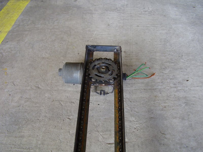

De ihletként beugrott a régebbi fénymásolók mozgó belső bowdenes "kocsija"...
Tolómotoros megoldás is "teccik"...meg a láncos hajtás se rossz:
Üdv.: Uniman

Néztem a hajtás-pajtást is.
a fiók sínre már gondoltam . de nem esztétikus és a valahogy rögzíteni kell a monitorhoz.
Nagyon jók a monitor mozgató szerkezetek , átnézzük.
A legütősebb a teleszkópos kitolás , ami kellő merevséget(tartást) is ad.
Valószínű lapos TV-t választanánk , és annak kombinálnánk a tartó szerkezetét.
Mivel kiindulás egy Peugeot ablakemelő szerkezet volt, (van hibás rögzítő szerkezetes).
Az meg bovdennel mozgatja a szerkezetet.
Ha a teleszkóp kitolja a monitort, A motorral a bovdennel meg vissza tudnám húzatni.
A teleszkóp elő feszítené a bovdent és talán , le is győzné a motor ellenállását, ( mechanikai ellen állásra gondolok).
Folyt köv , ha jutunk valamire.
Köszönettel: Öreg Tom
