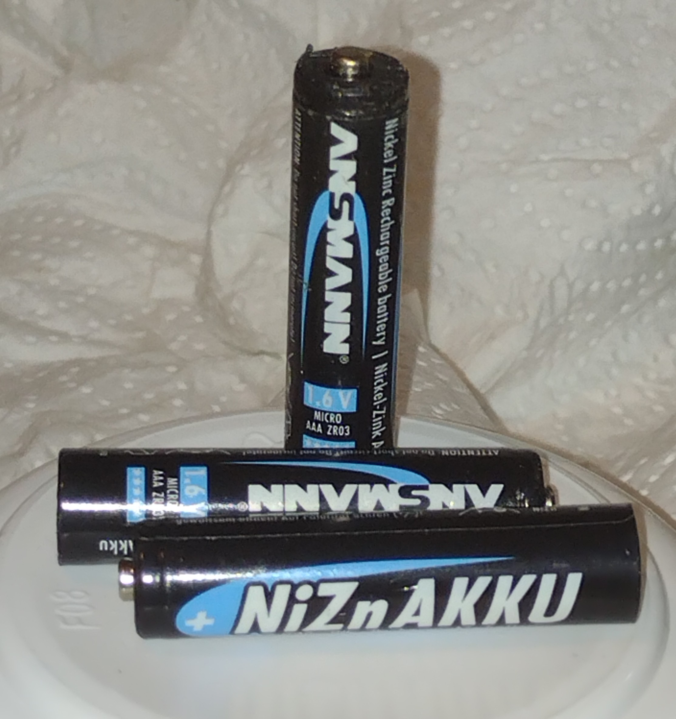

Kivéve ugye a Ni-Zn akkukat, amik 1,6 V-osak! :-)

Szia. Nekem van ilyen töltőm és elemem is volt hozzá , a conrad-ban vettem 10+ éve .Nikkell-cink elemeket töltött de nem volt jó technologia, hamar elhasználódtak az elemek.
Szia! Nikkel Cink akkumulátoraid voltak.
Ne keverd az akkumulátort az elemekkek, mégha hasonlóan néznek is ki. :-)
Igaz, mentségemre szolgáljon ,hogy itt minden battery.
