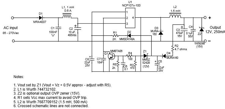

A fenti típusú dugasztáp egy Cisco modem tápja volt, 15V/1A terhelhetőséggel. Szeretném megjavítani, de eddig nem sikerült és sajnos fogalmam sincs, hogy mit nem vettem még figyelembe. Visszarajzoltam a táp felépítését, amit a mellékletben találtok.
Az egyik zéner meg volt szakadva és a kódja alapján 7,5V-osnak azonosítottam be, de ezzel nagyon alacsony a kimeneti fesz és nem terhelhető. Ha csökkentettem 2,4V-ra az értékét, akkor a kimeneti fesz ugyan beáll, de szintúgy nem terhelhető a táp. Mindkét aktív elemet kiforrasztva, a passzív elemeket beforrasztva mértem és jónak ítéltetett. A trafót nem tudom, hogy jó-e.
Mi okozhatja azt, hogy nem lehet terhelni és a kimeneti fesz sem áll be?

Szia !A kimenö feszültséget  és az áram korlátozást is  a tranzisztor végzi..Ha terhelés nélkül meg van a kimenö feszültség, feltételezhetö hogy a visszacsatollás az oszciláláshoz elegendö nagy.A tranzisztor a zenneren  kersztül kap szabályozó egyenáramot  (egyenirányitás-szürés után),ez le van osztva  150R és 0.5R-en keresztül.A 0.5R az S ellenálás is és a terheléstöl függöen a pozitiv impulzusok is jelen vannak .Egy  meghatározott  nagysága a tranzisztor vezetéséhez vezet , a visszacsatolást befolyásolja ,lecsökentve a kapcsoló impulzus szélrségét  meglehet   a teljes megszünéséig is.Aram korlátozás-rövidzár védelem..Távolból nehéz konkrét hibát megirni,ezért irtam egy pár szot a müködésröl és a feltett razodat kontrasztosabbra is tettem.üdv.Jóska

Az a baj, hogy az eredeti 7,5V-os zénerrel 6-7V körül van a kimenet, míg a 2,4V-ossal majdnem meg van ugyan, de egyik esetben sem lehet pl. egy 100Ω-os ellenállással terhelni, mert azonnal leáll a táp.

Mindenkitől bocsánatot kérek, mert az áramérzékelés visszacsatoló ellenállását kihagytam a rajzról. blush Pótoltam.
Lehet akár 15V-os is, bár emlékeim szerint és a kódja alapján, ilyen érték nem volt feltüntetve. F1 volt a kódja.
A többi, általam beazonosított SMD kódját leírom, hátha ebből kiderül, hogy milyen értékű lehet valójában: 56V (B6), 6,2V (E4), 4,7V (D5), 20V (J5), 2SC3052 (LE).
Mi indokolná a nagyobb értékű zénert annak fényében, hogy egy soros 6,2V-100Ω van vele párhuzamosan?

Feco99 mért értékeit tekintve, az általam megadott értékek relevánsak lehetnek.

Ebben a körben minden alkatrész hibátlan.

Van nálam ilyen működő táp.Csináltam fotót a nyákról, ezen az R10 = 220ohm .
Mértem pár feszültség értéket 180ohm terhelésnél.
Talán hasznos lesz...

Hát sajnálom ,hogy későn tudok reagálni a kérésedre és hogy becsúszott ez a malőr.
Azért a mérési értékeket közre adom:
ZD:55,4V  , ZD6:55,7V,    ZD2 érdekes,mert dc állásban 0,37V  AC200V méréshatárban 70V-ot mutat a digi multiméter..?.! Valószínüleg nem bírja kezelni az impulzusokat.
A trafó primerjén körbe szippantottam a 4 lábat és rámértem LCR-T4 teszterrel . A FET drainjére menő tekercs 1,9ohm és 2,07mH
A visszacsatoló tekercset 0,03ohmnak méri és induktivítást nem jelez.
nyaki
nyaki picture
Én is sajnálom, pedig jó lett volna megmenteni. Mindenesetre a mért értékeket elmentem magamnak. Szerintem a ZD2-n azért mértél keveset, mert a szabályozás rendesen működött és a 22Ω-ot, mint a gateosztó egyik tagját, a vezérlőtranyó a test felé húzza a visszacsatolások eredő feszétől függően. Ha a visszacsatolás megszűnne vagy nem rezonálna a táp, akkor beállna stabilan a ZD2 által meghatározott egyenfeszre, így a gate-re maximálisan megengedhető fesz bőven a határérteken belül maradna. ...remélem jól gondolom, ha mégsem, akkor kérem, hogy javítsatok ki.
