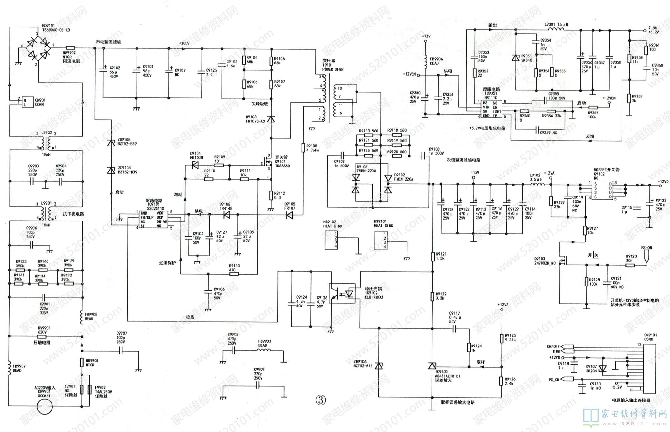

Lenne egy kis problémám eme táp javításával.
Minden szokásos elemet cseréltem, viszont van egy olyan zener amit nem tudok beazonosítani.
Poziciószáma : ZD9103 .-ZD9105 SOD-123
Rajta: a katódtól WX és a jobb sarokban egy kis 4-es.
Az egyik kilukadt, de a másik is rossz.
Köszönöm..
39V-os zener..

zsugori
zsugori picture
ssc3s ssc2s
grofzero
grofzero picture
Ha van benne több egyforma, akkor levennék a panelről egy vélhetően jó példányt és labortápról megmérném egy ellenálláson keresztül. Szerintem 3.3V-os de második opciónak ott van a 39V is.

szia: tokozást nem írtál, itt jelölve van
WX
WX BZT52-C2V4 Z-diode 2.4V±5%, Izt=5mA, Zzt=100, 500mW SOD-123 5d 1d Di

WX BZT52-C39 Z-diode 39V±5%, Izt=5mA, Zzt=130, 500mW SOD-123 5d 1k Vs

Szia.
Pótoltam.
Sod-123, viszont abból van 2v4- és 39v -is.
